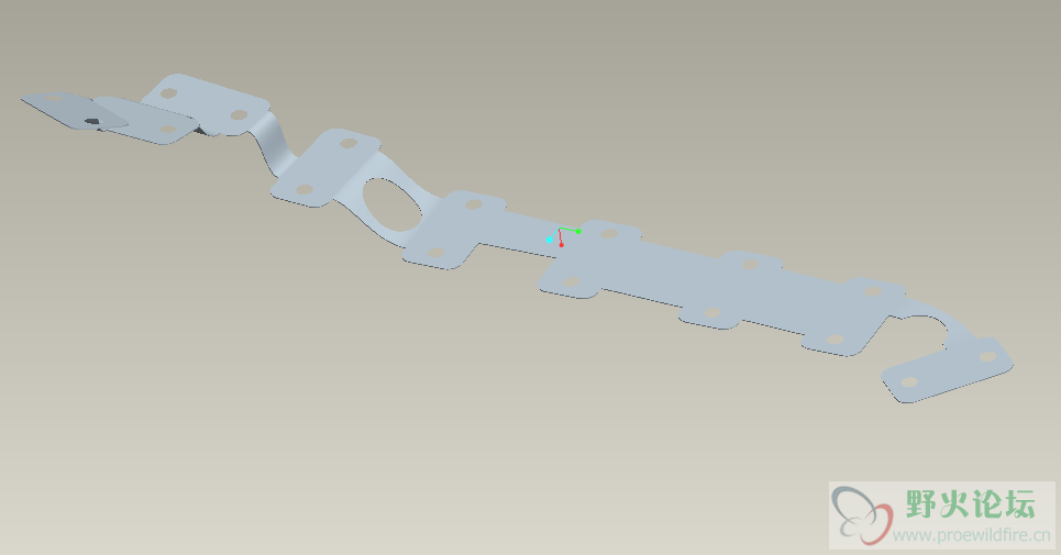

谁能帮忙展平下面组,最好能说明下,谢谢啊,我通过钣金展平,只能展平一部分啊

 楼主| 发表于 2016-2-19 12:19 | 显示全部楼层
唉,别人做的,我要展平,有没有什么办法啊

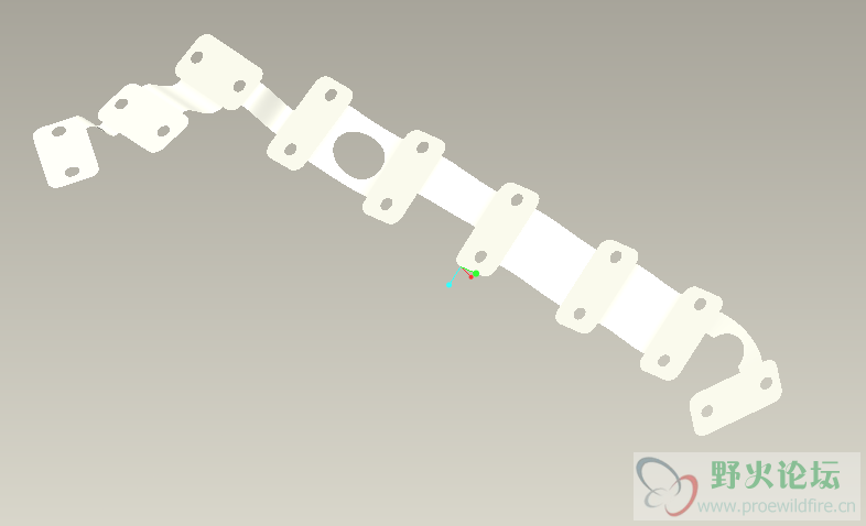

发表于 2016-2-19 13:55 | 显示全部楼层
用曲面吧。
把其中的一个表面复制过来,试试展平

发表于 2016-2-19 15:03 | 显示全部楼层
展平不了哇,猜测是曲面直接不相切有缺口,

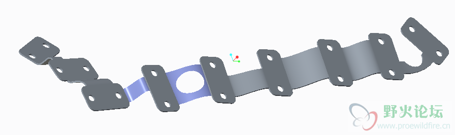

 楼主| 发表于 2016-2-19 15:14 | 显示全部楼层
chenbr1988 发表于 2016-2-19 13:55
用曲面吧。
把其中的一个表面复制过来,试试展平
曲面也试过,不行啊

发表于 2016-2-19 17:06 | 显示全部楼层
原图有问题
原图有问题
原图有问题
403
525
发表于 2016-2-19 17:34 | 显示全部楼层
原图曲面有问题,把问题曲面删掉重画,再用曲面展开,不能整体展开,分几部分展开再手动合并

 楼主| 发表于 2016-2-20 09:36 | 显示全部楼层
什么样的曲面能展平啊,有知道的吗?跟曲率有关系吗

发表于 2016-2-20 10:13 | 显示全部楼层
虽然不会,但还有一个没试过的办法
曲面展平命令,肯定有一个面是不动的,你可以选择中间某个面为基准面。
把零件复制成带基准面的2个曲面,再展平,最后合并。如果真是曲面连接部位有问题,再试试重建连接。
