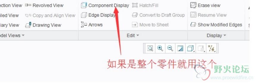

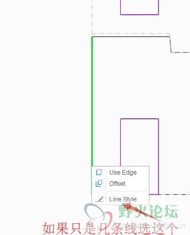

我想将这个手轮更换为虚线行不行?

发表于 2016-2-18 12:55 | 显示全部楼层
可以的!

发表于 2016-2-19 08:44 | 显示全部楼层
2楼正解
话说建议你CREO/CAD要会融会贯通

发表于 2016-2-23 13:30 | 显示全部楼层
可以的,直接改就好了。如果和CAD配合,太麻烦了!
