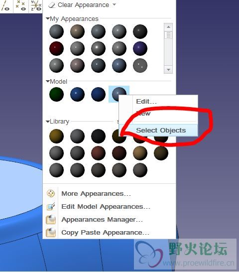

1.颜色外观,对于选定的颜色,在颜色管理器中,直接点击右键,可以一次全部按颜色选取.直接可以重新附色.

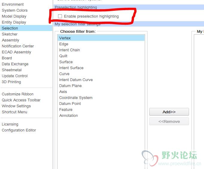

2.选择问题,野火和creo均提供两种操作模式,
一种是预选加亮,这个适合初学者,其他包含ug,catia都有这个模式.
另外就是右键查询选取,和2001一样,可以在config里面定制.界面上也可以设定.
