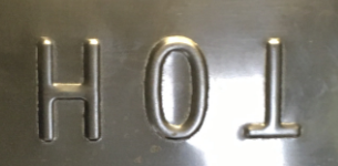

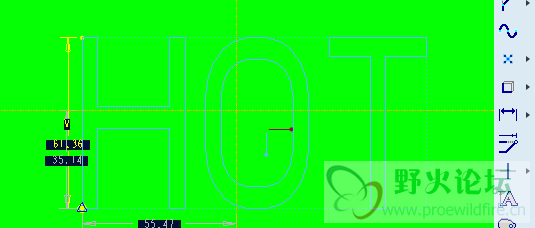

凹槽不会画,求大神指点

你是要做这个件,还是要做生产这个件的凹凸模?

发表于 2016-2-17 19:33 | 显示全部楼层
钣金里整个字体拉伸当冲压头一冲就出来

发表于 2016-2-18 00:48 | 显示全部楼层
完全倒圆角 试试

发表于 2016-2-18 08:32 | 显示全部楼层
草绘里面的文本,拉伸

发表于 2016-2-19 06:50 | 显示全部楼层
说的太笼统,建模用拉伸或偏移,钣金也可以做!
