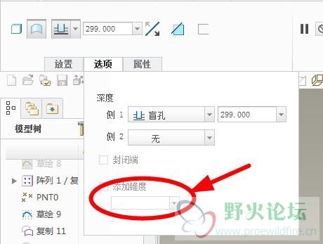

发表于 2016-2-17 16:43 | 显示全部楼层 |阅读模式
如图,就是普通的拉伸

发表于 2016-2-17 19:08 | 显示全部楼层
先拉再来看是不是灰的

 楼主| 发表于 2016-2-18 10:04 | 显示全部楼层
zjdygdcq 发表于 2016-2-17 19:08
先拉再来看是不是灰的
不能一步到位,但先拉伸再拔模肯定是可以的。
creo不是可以拉伸拔模一起?
config还要设置一下?

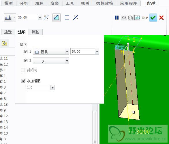

发表于 2016-2-18 11:27 | 显示全部楼层
勾选框要打勾

 楼主| 发表于 2016-2-18 16:33 | 显示全部楼层
嗯。知道。
只有在实体中才能激活命令

发表于 2016-2-19 08:33 | 显示全部楼层
chenbr1988 发表于 2016-2-18 16:33
嗯。知道。
只有在实体中才能激活命令
在曲面拉伸也可以 ,不信看图了
