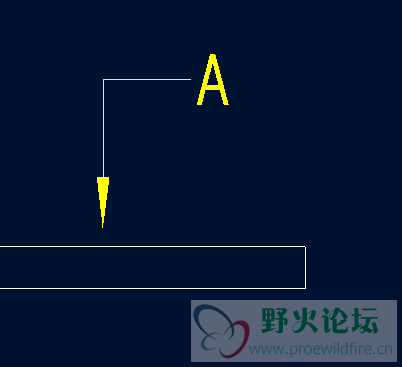

请问蓝色的弯曲箭头怎么画的?谢谢了

带引线 自由点

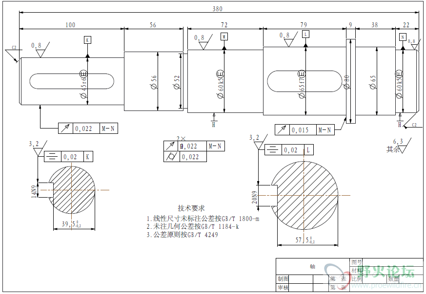

 楼主| 发表于 2016-2-17 11:22 | 显示全部楼层
yehuotj 发表于 2016-2-17 11:17
PROE是画剖面图是自动出来的???为什么有这种问题??
我们老师画的也没有
376
487
发表于 2016-2-17 11:26 | 显示全部楼层
t1258958007 发表于 2016-2-17 11:22
我们老师画的也没有
你的老师需要找老师教教啊!
 楼主| 发表于 2016-2-17 11:38 | 显示全部楼层
可以用   谢谢你

如果没有,他是删除了。删除之后也可以点击相应的视图右键里面有显示剖面箭头再显示出来。你试试看。

选中断面视图→右键→添加箭头

发表于 2016-7-31 09:18 | 显示全部楼层
你老师画的是对的,清楚的图是不要的,就是非常明显知道剖面位置
