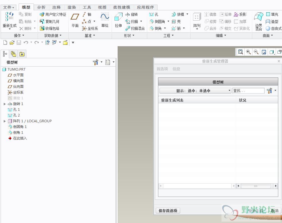

Creo2.0刚开始试着做二维工程图时,零件明细表中质量总显示为0.00,想尽各种办法也解决不了,为此纠结好几天,最后采用在模型中做如下设置解决了问题,现将经验分享如下:如工程图中质量显示为0.00,则退回零件三维模型中,模型——重新生成管理器——首选项——质量属性处理——自动更新。再生成一下,转到工程图中,可见质量已自动显示了。

应该是想表达在二维图重复区域引用creo自带的质量参数信息不显示时,如何通过再生功能更新质量参数信息
