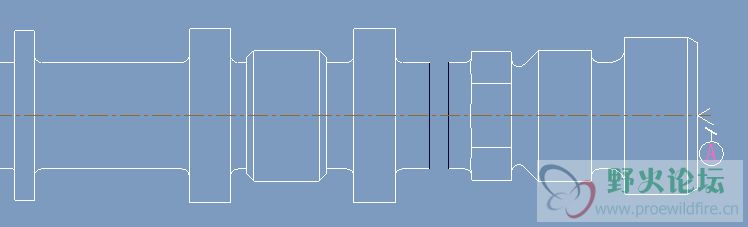

  如图,请问如何将图中直的破断线改为国标要求的双点画线的线型呢?是不是哪个绘图配置文件呢?谢谢大家了!新春快乐。

发表于 2016-2-16 12:23 | 显示全部楼层
删除重新画双点划线

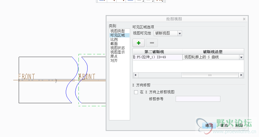

发表于 2016-2-16 14:36 | 显示全部楼层
双点划线好像没有办法,不过你可以选择S形

 楼主| 发表于 2016-2-16 15:45 | 显示全部楼层
,感谢帮助,还是想直接改成双点划线。

 楼主| 发表于 2016-2-16 15:46 | 显示全部楼层
pzpzjsz 发表于 2016-2-16 12:23
删除重新画双点划线
细线无法选中怎么删的掉,总不能把视图分解为图元吧?
