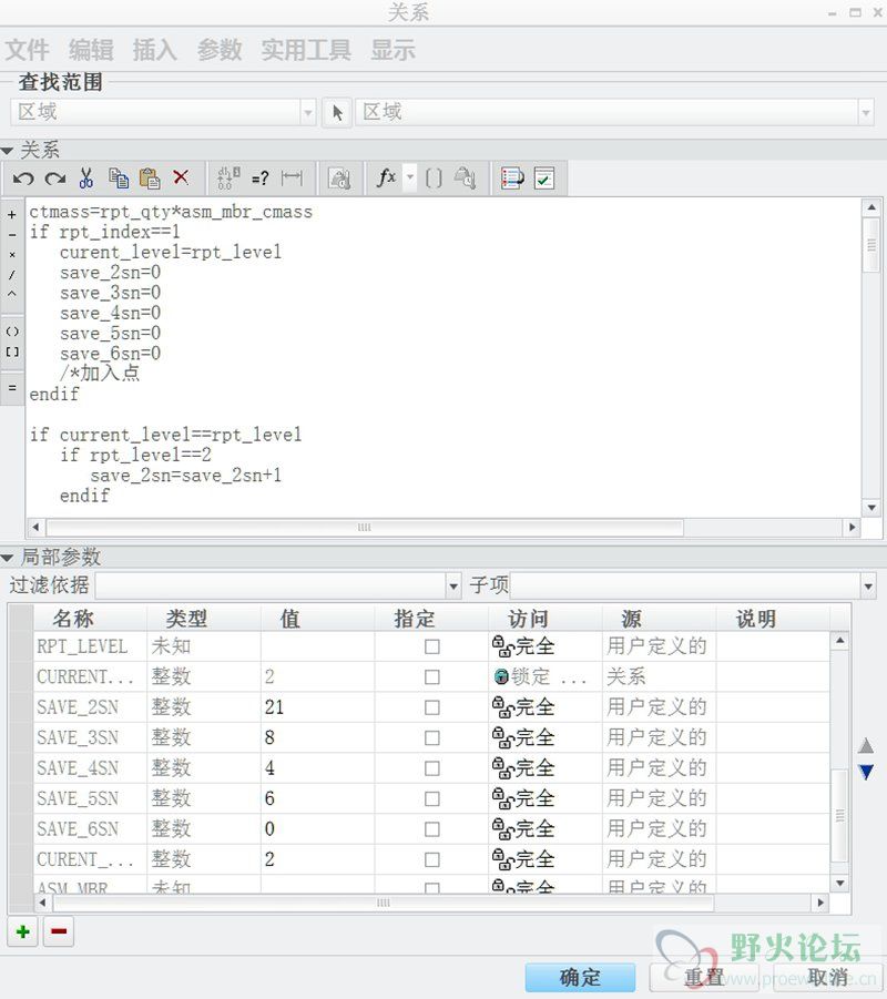

关系式如何添加到重复区域,为什么老显示错误,请大师帮助解决

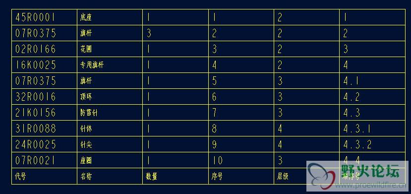

你的这个例子刚好就是我做的,其中的序号是直接取自当前的index参数,而顺序号则是通过在重复区域中添加关系后运算出来的,我一般就用他表示装配级别及上级,所以我不知道你说的1.1,2.2的是什么意思
另外表格的关系通过表--重复区域--关系--单击表格任意栏(不能是题头)就可以添加,同时在添加关系前,应该先在下部的局部参数内把相关参数添加完整
