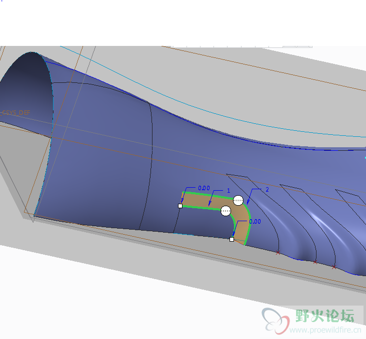

请指导

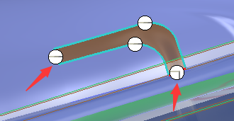

发表于 2016-2-13 21:17 | 显示全部楼层
相切的条件不符合!

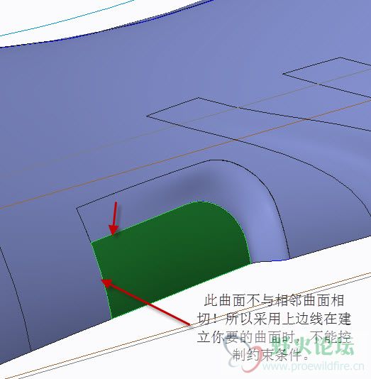

发表于 2016-2-15 11:03 | 显示全部楼层
曲面出不来,多数是因为选取的边/线不垂直/不相切

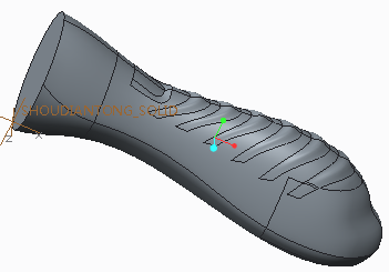

这个手电筒,,有点像那啥 捕获1.PNG shoudiantong_solid.zip (194.05 KB, 下载次数: 8)
