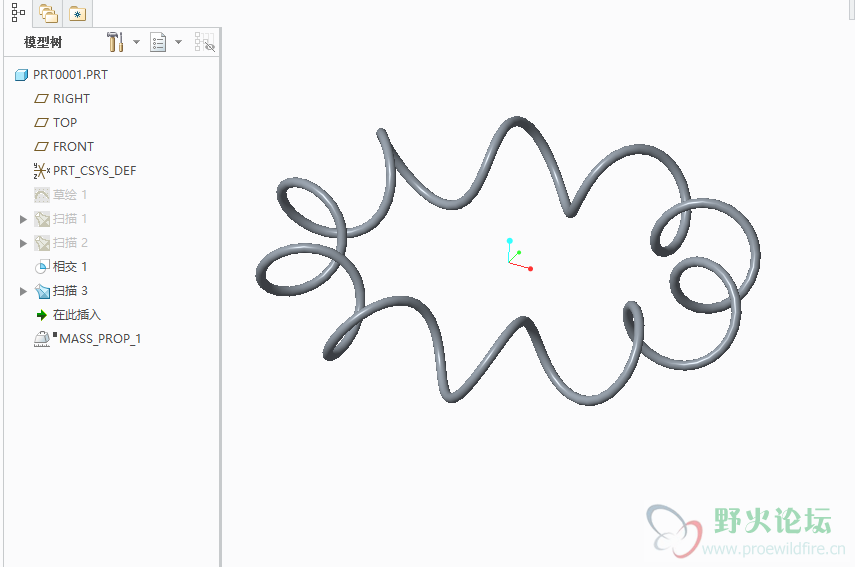

本来想通过可变扫描做出这个样子的,但是截面草绘的方向有问题导致扫描的结果变了,如何修改草绘的方向

 楼主| 发表于 2016-2-12 21:04 | 显示全部楼层
理想的形状

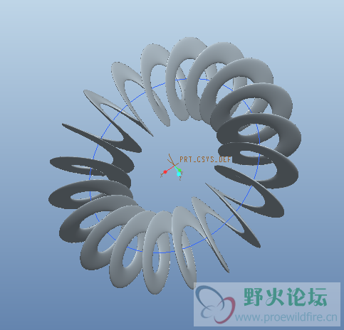

 楼主| 发表于 2016-2-12 21:08 | 显示全部楼层
实际形状

发表于 2016-2-13 20:51 | 显示全部楼层
这个不会出现你理想的那种形状的,原因是截面是默认设置是始终垂直于轨迹曲线的,要想出现你理想的那种形状,必须先得到那种螺旋曲线。

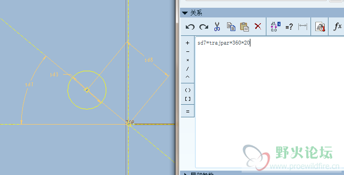

 楼主| 发表于 2016-2-14 09:59 | 显示全部楼层
达成协议银 发表于 2016-2-13 12:39
在你实际情况出来后的那个图形复制边线在扫描就OK啦!
有办法一步到位吗
127
167
 楼主| 发表于 2016-2-14 10:04 | 显示全部楼层
小点点-Proe 发表于 2016-2-13 20:51
这个不会出现你理想的那种形状的,原因是截面是默认设置是始终垂直于轨迹曲线的,要想出现你理想的那种形状 ...
剖面控制那里有垂直于轨迹,垂直于投影,恒定法向。可不可以通过这些一次完成。
