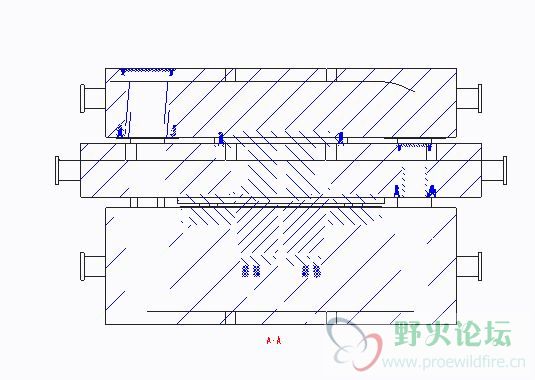

如图,在模具主视图中,用以前proE相同的方法做出的剖面中剖面线显示不清淅、不完整,怎么回事?请高手指点。

费了老大劲,反复试验,终于发现问题所在了,原因是有两个标准零件发生干涉,将零件改动后,工程图终于如愿产生剖面线了。在此将此体会与大家分享。
