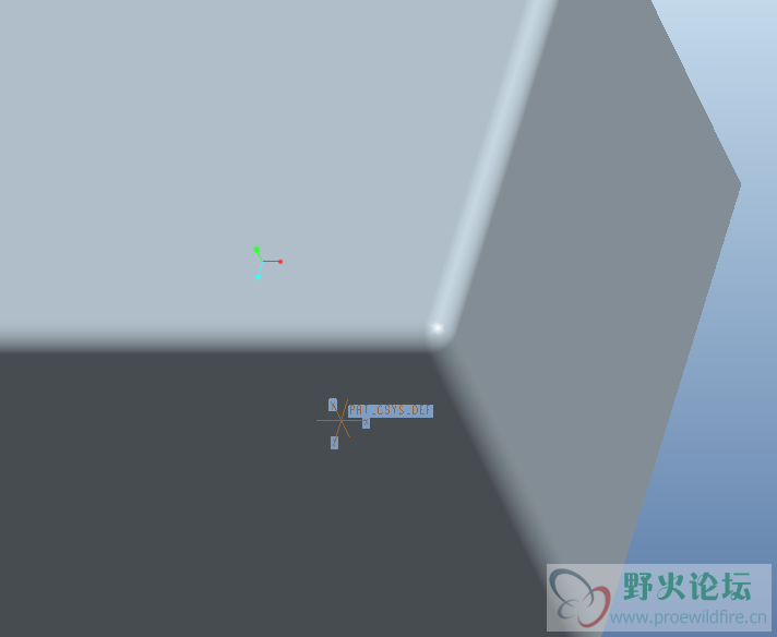

如图添加到圆角,但是尖部形状不对,而且还无法过渡,有没有什么方法解决

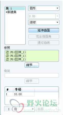

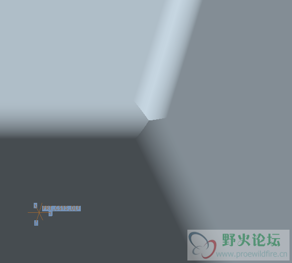

我们的没有这种现象啊
你点了集下面的延伸曲面了所以才会出现那种现在,你别点默认的就不会出现
