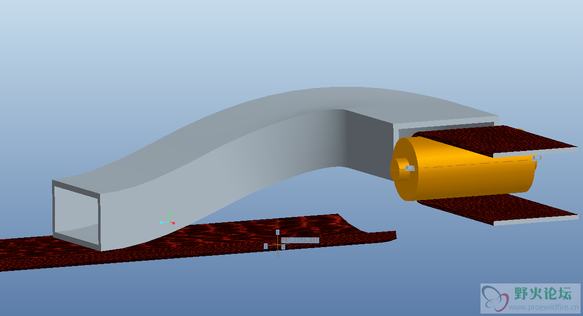

设计了这样一个导料槽,这个导料槽需要用20mm厚的钢板一块一块的近似拼接然后焊接完成,各位有没有好的什么方法可以将导料槽底部分解为一块一块的钢板,要求钢板拼接起来与设计图近似。我们要进行焊接,不能差的太远了。

希望大神们教教我,指点一下是哪方面的知识,我有针对性的去学习。

20mm厚 导的是 什么东西啊
东西重也不至于全用20mm厚吧 至少两侧和顶部不需要
底部有支撑   也可采用加焊加强筋来加固

要用一年的,煤块不断的磨损,磨损的很厉害,20mm厚的钢板做的我们基本上一年就要换一次。

不知你是否需要这样的效果呢。
如果是的话,可以联系我qq 35961833, 我给你出下料图。
