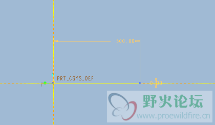

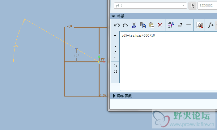

写了一个控制角度的关系式,但是系统提示关系违反几何约束。没有强尺寸,帮忙找下原因,谢谢了。顺便说一下写关系时候需要注意什么。

trajpar的问题吧,这个好象是配合图形文件的。

不是说trajpar是一个0到1的线性变量吗

线长度没有标
127
167
 楼主| 发表于 2016-2-10 20:15 | 显示全部楼层
666,标了长度后就可以了

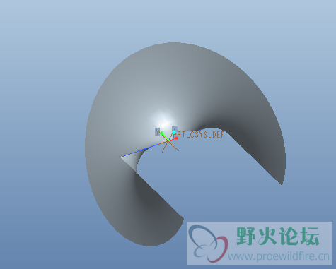

你这是要扫描还是要干嘛?
127
167
 楼主| 发表于 2016-2-11 09:23 | 显示全部楼层
小点点-Proe 发表于 2016-2-10 22:42
你这是要扫描还是要干嘛?
扫描啊

问题在 sd4   你标个直线长度尺寸 就好了
