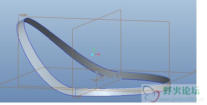

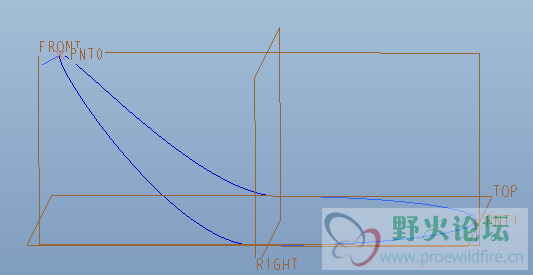

碰到一个问题,一个产品我要做分型面,分型的曲线一段是平面曲线,一段是空间曲线。为了出模,要求平面段与Z轴角度为5度,空间曲线最高处与Z轴的角度为60度,中间的话,介于两者之间。这个分型面该如何做?请教!图片及附件见附件。

拔模是不可以多角度的。

最这样一个角度的曲面,然后将曲线投影或者包络到这个曲面上

我的意思是做一个本身有一定角度的曲面,相当于拔模。

难啊,我是无能为力

你看看
prt0002.prt.zip
112.69 KB, 下载次数: 5

感谢,找了个装creo的机子,看了下。
有个问题,曲面曲率变化比较大,便宜后变形比较大。
还是非常感谢
