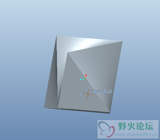

我用的是proe2001,在使用“混合-薄板-平行-规则截面-草绘截面-直的”这些操作时,一切顺利,直到最后一步时出现了一句话:
“特征被中止:不能创建薄几何。”
请问这是什么原因?

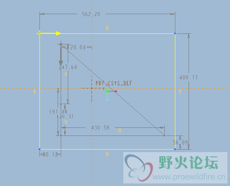

那个正方形是基准面,不算的...我的设计师一个三角形和一个点混合。

把你零件传上来,点要设置成混合顶点

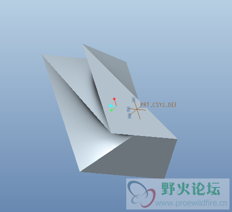

我画这个零件时,把一楼所说的薄板步骤换成实体时,没有用混合顶点,却还是成功了。但如果用薄板时,就出现了中止的情况。我至今实在不理解薄板是什么原理。
还有我认为这里一个三角形和一个点混合不需要“混合顶点”。

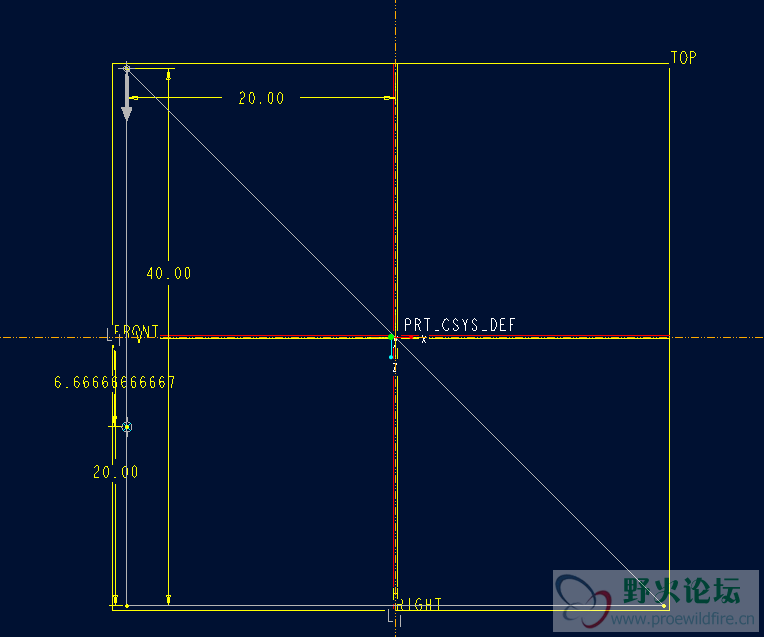

截面开始方向改到大端截面开始,就可以了

先草绘一条横的和竖的要超过实体,再拉伸,接着参照阵列
