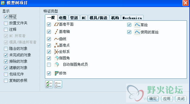

大神能告诉我为什么在图1组装下PRT002的特征显示不出来,但通过对其右键打开却又能看到里面的内容,如图2.

你把模型树旁的设置三角点开,然后在特征前打钩就可以了

点击树过滤器,勾选特征然后确认就好了
