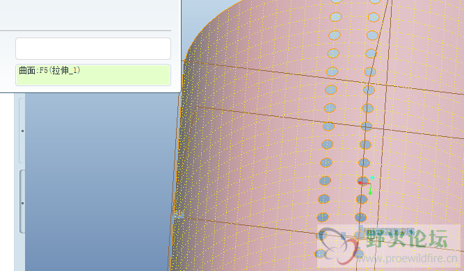

大家好,

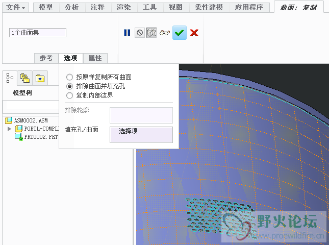

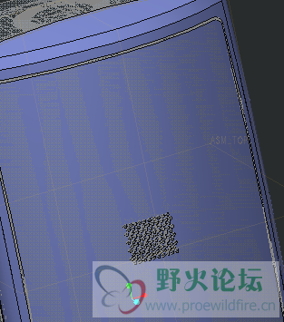

小弟想对图一中带小孔的大面做补面,即让面成为完成一块 没有小孔的大面,方便以后实体化。
目前我想到的方法是通过复制曲面来解决。图二是通过复制曲面,利用选项的“排除曲面并填充孔”的方式来解决。但如果使用此方法,由于小孔太多,点选起来会很不方便。
请问还有什么方法可以比较简单的来处理这问题,让大曲面上的小孔可以给补上面。谢谢!

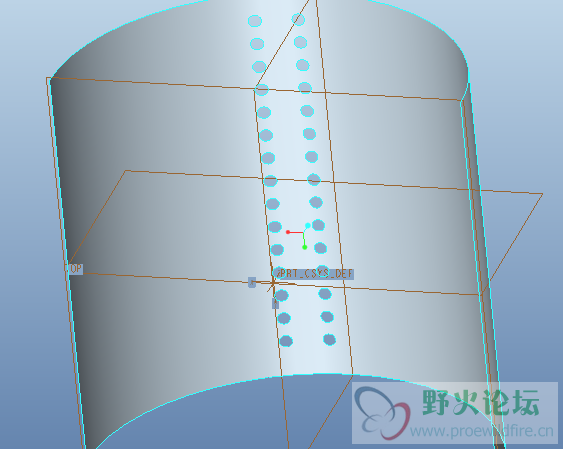

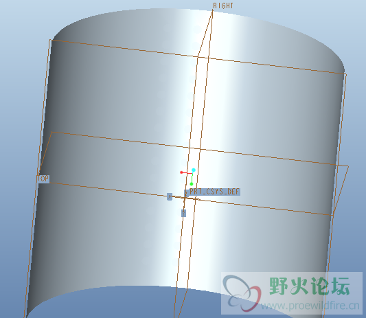

发表于 2016-2-8 12:27 | 显示全部楼层
这些小孔都在一个面上,全补的话选择大面就行了

发表于 2016-2-12 20:05 | 显示全部楼层
tcapple486 发表于 2016-2-12 15:19
选择大面就可以?你所指的处理方法跟我说的一样吗
...弱弱的问一下是这样吗
 楼主| 发表于 2016-2-13 13:16 | 显示全部楼层
唐僧网名叫大圣 发表于 2016-2-12 20:05
...弱弱的问一下是这样吗
对!万分感谢,棒棒地
