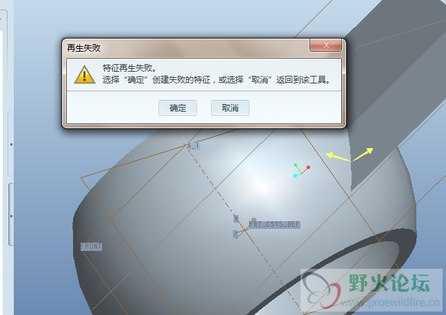

发表于 2016-2-3 13:15 | 显示全部楼层 |阅读模式
两个曲面已经相交了,但是不能进行合并,提示特征再生失败,

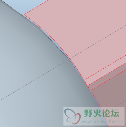

 楼主| 发表于 2016-2-3 14:07 | 显示全部楼层
ivy123zxj789 发表于 2016-2-3 14:02
试着先修剪曲面在合并
也不行,而且修剪完有缝隙了

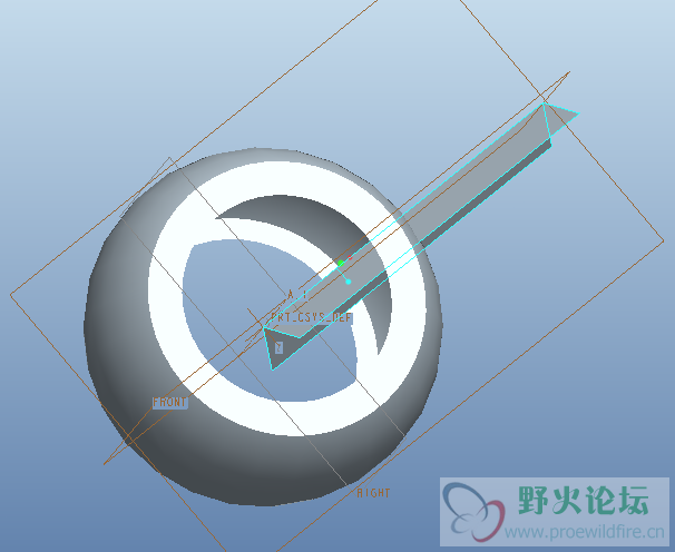

 楼主| 发表于 2016-2-3 14:54 | 显示全部楼层
zjdygdcq 发表于 2016-2-3 14:27
这合并理论上就过不去的   你让这个圆曲留那边?
圆曲面都留,v型面留圆曲面外面的那部分

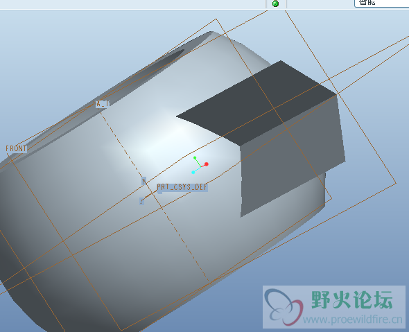

 楼主| 发表于 2016-2-3 15:02 | 显示全部楼层
应该可以合并的,如图,但是到了之前那两个曲面就不行了

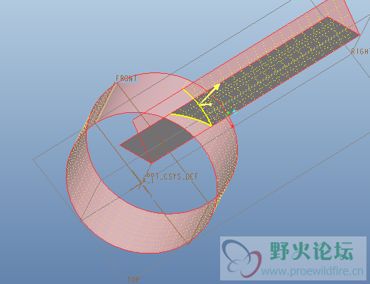

发表于 2016-2-3 19:52 | 显示全部楼层
没有这样的情况吧!软件不明白你把曲面的哪边保留,所以失败!
572
632
发表于 2016-2-3 20:12 | 显示全部楼层
拉伸至曲面。。。。
参与人数 1金钱 +2 收起 理由
13413153344 + 2 赞一个!
838
1141
发表于 2016-2-4 08:59 | 显示全部楼层
首先你要复制那个圆的外表曲面,再合并。
