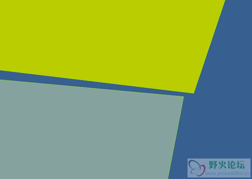

[求助] 像这类三角面怎么补?

发表于 2016-2-4 23:52 | 显示全部楼层
边界混合不行吗?如果混合出来曲面不平滑在切除不平滑部分转成四边面。这个思路可否

发表于 2016-2-5 17:17 | 显示全部楼层
右侧有段落差,要补的好看不容易阿

发表于 2019-6-10 14:50 | 显示全部楼层
这么近曲线不顺!~~怎么接都奇怪的啊

发表于 2019-6-10 15:32 | 显示全部楼层
用两条边做直线扫描,从大端切一段然后补四边面
