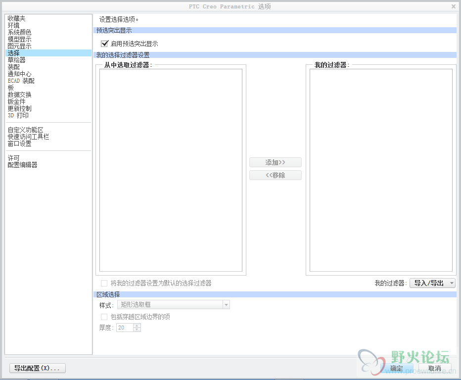

每次打开creo都要重新把预选突出显示关闭,怎么修改config.pro让其默认关闭?

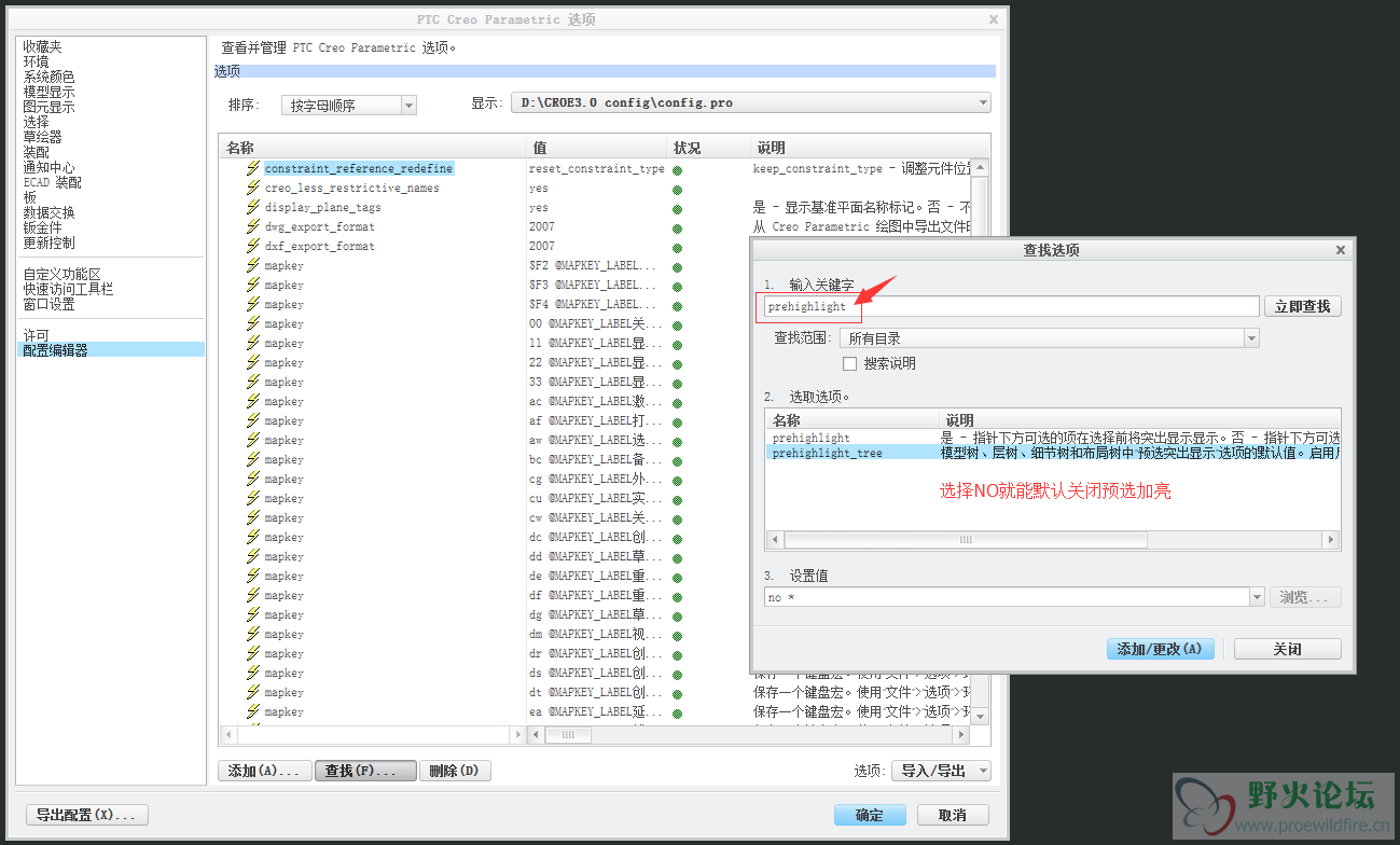

发表于 2016-2-3 09:38 | 显示全部楼层
选项下面的框中输入prehighlight tree ,选择NO然后保存一下config就可以了
默认关闭预选加亮
默认关闭预选加亮
