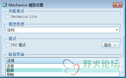

[求助] proe在进行Mechanica结构分折时缺省界面中的自由和接触用于那种场合的分析?
发表于 2016-2-1 10:27 | 显示全部楼层 |阅读模式

发表于 2016-2-16 16:48 | 显示全部楼层
mechnical  lite一般用于零件或着曲面少于200个的小组件,你可以试一下,找个曲面较多的组件,这个命令就不能用了

发表于 2016-6-27 19:55 | 显示全部楼层
1.“自由”表示零件曲面之间、同一零件曲面之间无约束,可以自由贯穿;
2.“接触”表示零件曲面之间、同一零件曲面之间有约束,不可以贯穿;
3.具体可以参考帮助文件。

发表于 2020-8-30 21:16 | 显示全部楼层
2.“接触”表示零件曲面之间、同一 ...
那  连接呢
有没有具体案例来说说这三种方式啊
