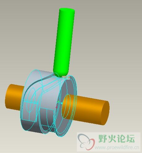

简述:一个机构装配问题,零件可从网盘下载,请各位帮我看看怎么处理。
1:灰色的凸轮具有在黄色轴上水平移动和旋转2个自由度。
2:绿色杆件只具有上下1个自由度。
3:黄色轴承固定。
问题:为了实现凸轮水平滑动时,杆件沿凸轮槽上下移动,我在凸轮槽中草绘了一条线,杆底部绘制了一点,使用“点在线上的约束”,但选择凸轮上的草绘线时只能选择其中的某一段。请各位帮忙看看,谢谢!

使用槽装配就行了,给一个最大值最小值就能控制长度了

谢谢,问题解决了。学到了“槽连接“和”点在线上“两者的区别了

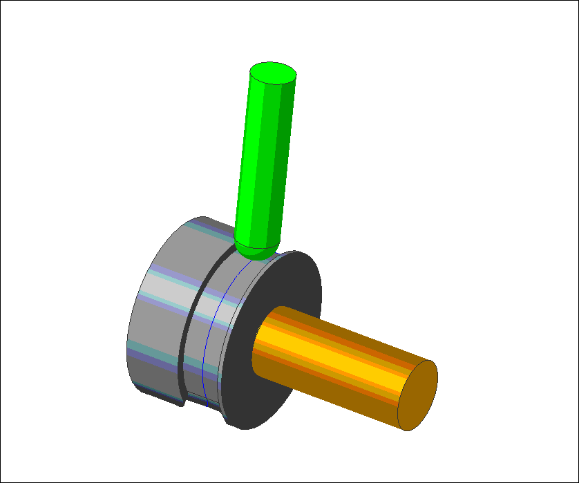

谢谢了!我也装配成功了,能不能问下,你这个仿真电机是怎么设定的?
