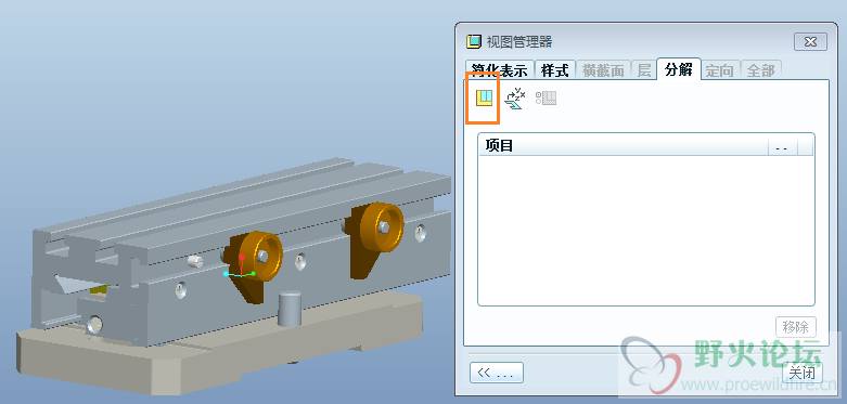

  小弟新手正在学习,有个问题还请高手教我哈。
如图,这是我新建的一个分解状态,模型明明没有被分解,为什么会是红框中哪个图标呢,“分解视图”那个图标上哪里去了?
697
850
发表于 2016-1-29 17:40 | 显示全部楼层
你没保存吧

发表于 2016-1-29 20:32 | 显示全部楼层
你点一下那个图标就变成分解视图,另外你点对话框左下角的 <<... 按钮再看看

发表于 2016-1-29 21:36 | 显示全部楼层
估计你没保存

 楼主| 发表于 2016-1-30 10:56 | 显示全部楼层
我觉得“视图管理器”的“分解”功能似乎不大好用的,我还是习惯把一个分解好的状态保存为一个定向。大家觉得呢?说说你们的习惯。

发表于 2016-1-30 18:38 | 显示全部楼层
反正没有正确的保存分解视图的话,你重新打开模型你所做的分解视图就不存在了

发表于 2016-2-3 11:24 | 显示全部楼层
没有保存好

发表于 2016-3-24 19:13 | 显示全部楼层
要保存分解视角及保存分解项目
