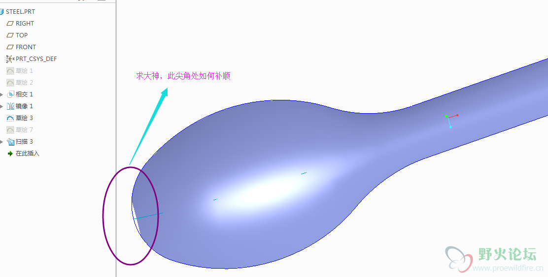

发表于 2016-1-29 15:17 | 显示全部楼层 |阅读模式
勺子尖角处如何做顺,请高手赐教

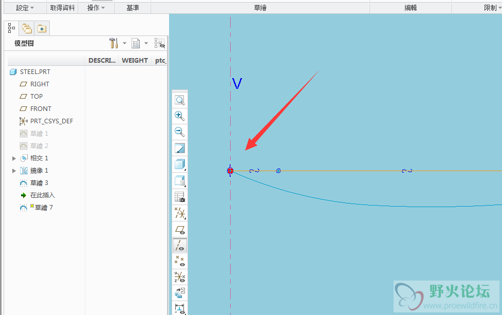

发表于 2016-1-29 16:04 | 显示全部楼层
把草绘线延长
Triple H

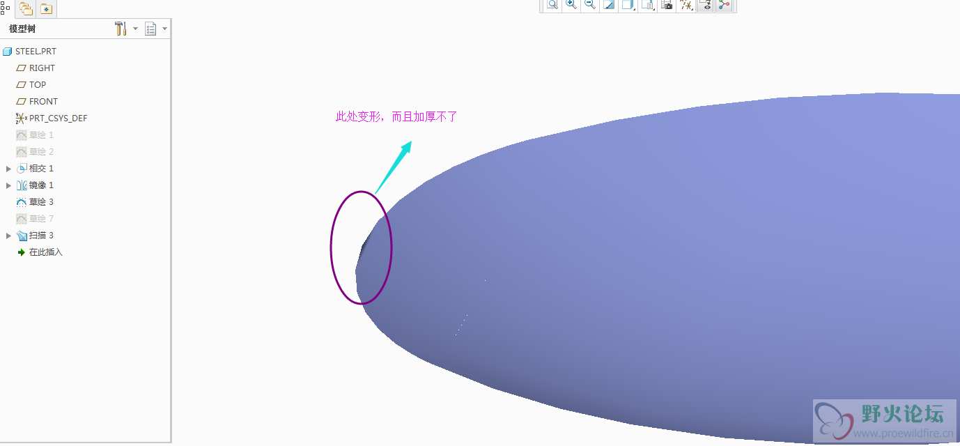

 楼主| 发表于 2016-1-29 16:33 | 显示全部楼层
延长了,但是最顶部会变形,你有没有发现
 楼主| 发表于 2016-1-29 16:38 | 显示全部楼层
延长后最顶部会变形,而且加厚不了

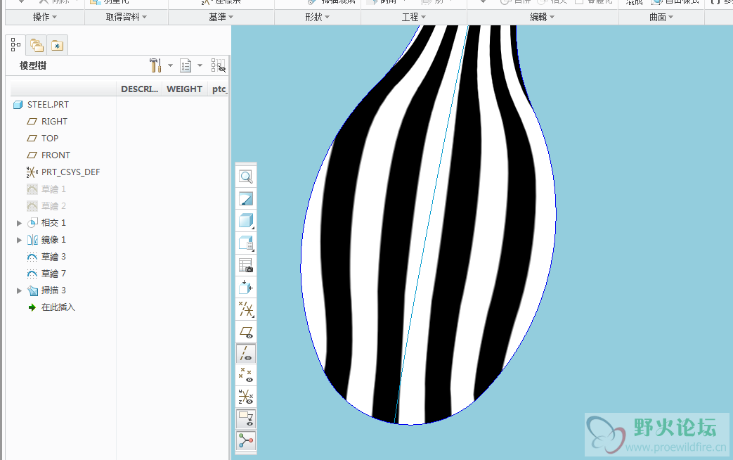

发表于 2016-1-29 16:46 | 显示全部楼层
01.zip
201.61 KB, 下载次数: 24

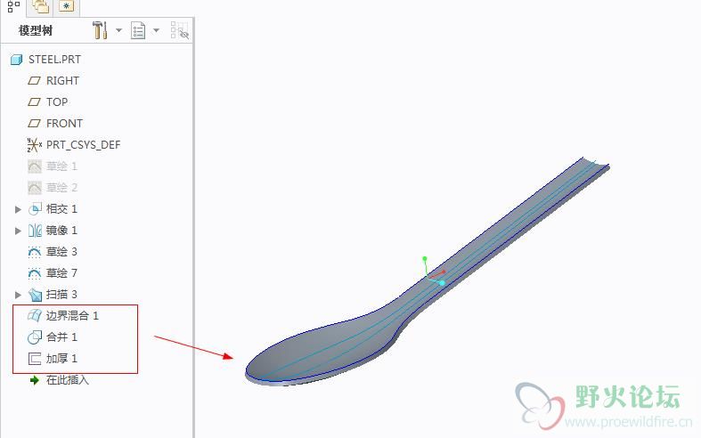

发表于 2016-1-29 18:57 | 显示全部楼层
边界混合。。。
steel_ok.prt.zip (54.77 KB, 下载次数: 22)

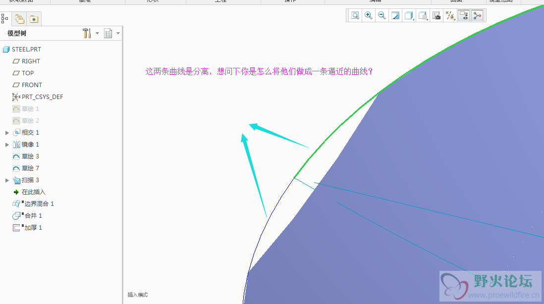

 楼主| 发表于 2016-1-30 09:07 | 显示全部楼层
非常感谢,但是我有一个疑问:你操作栏内直接边界混合就可以了,但是我画的时候是两条曲线,不是一个完整的曲线,你前面都没有曲线操作的命令,你是怎么做到的,赐教!
 楼主| 发表于 2016-1-30 09:20 | 显示全部楼层
非常感谢亲,,已经懂了
