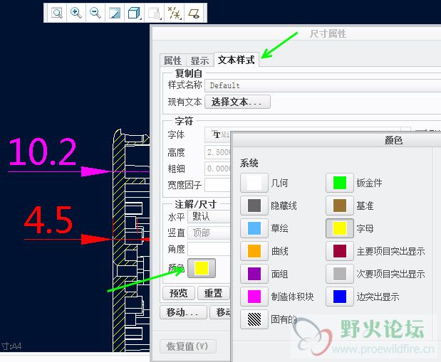

请教怎么设置工程图默认的尺寸线和标注文字颜色为红色或品红色?
怎么设置注释文字的颜色为默认红色或品红色?

很好设置,
选中标注的尺寸,然后右击-属性
如图所示

系统颜色设置。不过还是用系统默认的比较好点,出图的时候用颜色打印方式,比较简单。

你说的我知道,但不是我要问的意思

工程图的尺寸文字怎么让它按样式自动更新?
我已经更改了所在样式的颜色和文字大小,也重生了,可是一点变化都没有

自动生成的尺寸是红色的,怎么变换为黄色?
