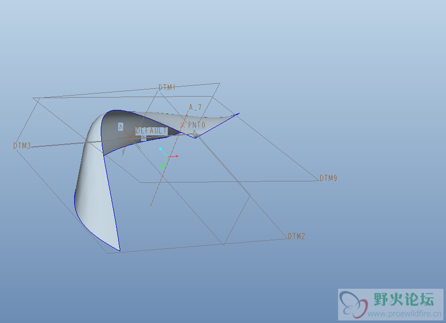

发表于 2017-7-28 09:31 | 显示全部楼层
如图,先建通过点和曲面建立基准轴
再通过轴与点建立基准面
结果如图
