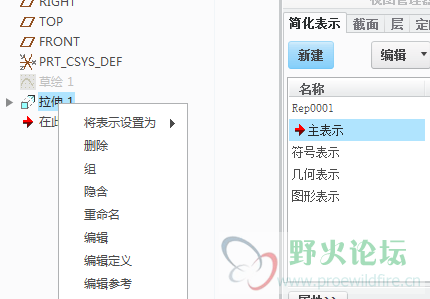

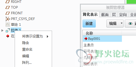

creo2.0的组装里,拉伸特征右键不见了编辑定义选项并下方的“在此插入”也不能往上拖。求解!

发表于 2016-1-28 12:40 | 显示全部楼层
从图看 ,你已经激活组件下面的子零件了
你要激活组件, 然后试试吧
74
101
发表于 2016-1-28 12:45 | 显示全部楼层
你把prt0001激活了,所以就不显示了

发表于 2016-1-28 13:45 | 显示全部楼层
取消只读特征

发表于 2016-1-28 14:21 | 显示全部楼层
当前图形是简化表示吧
 楼主| 发表于 2016-1-28 16:20 | 显示全部楼层
不是这原因,把组件激活还是一样不行,而且零件激活的情况下 下方的 在此插入 不能上移

发表于 2016-1-28 20:46 | 显示全部楼层
组件里是不能拖着 在此插入往上移,但你可以在你想要的位置右击选择在此插入
你试下在拉伸+号打开直接在草绘里右击看看有没有编辑定义

发表于 2016-3-6 14:21 | 显示全部楼层
你把这个prt文件右键打开出现新窗口是这个prt的  注意不是拉伸 然后就能操作了
