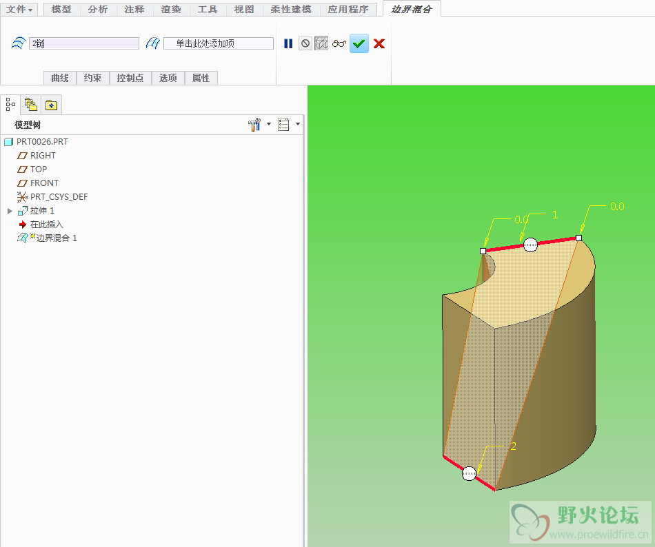

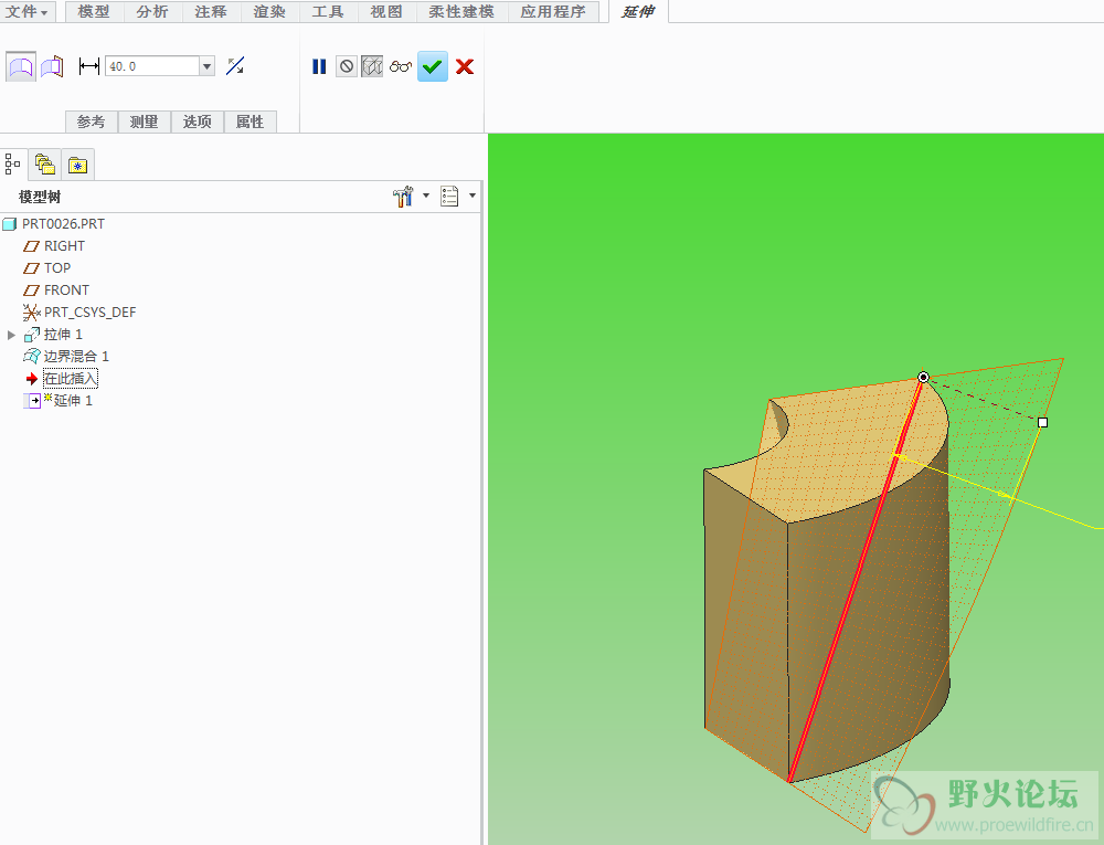

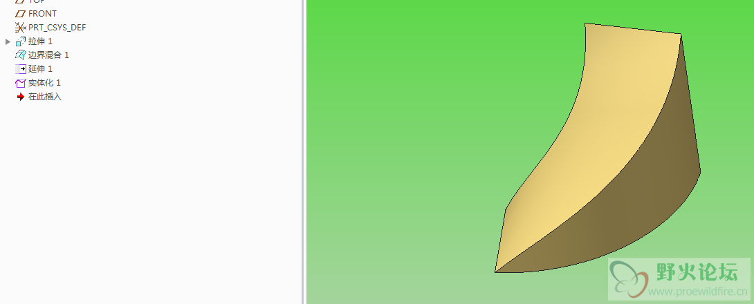

发表于 2016-1-28 14:32 | 显示全部楼层
工具都在这
工具都在这
边界混合,选对角两边
边界混合,选对角两边
延伸曲面,选边
延伸曲面,选边
用延伸后的曲面切除实体
用延伸后的曲面切除实体
