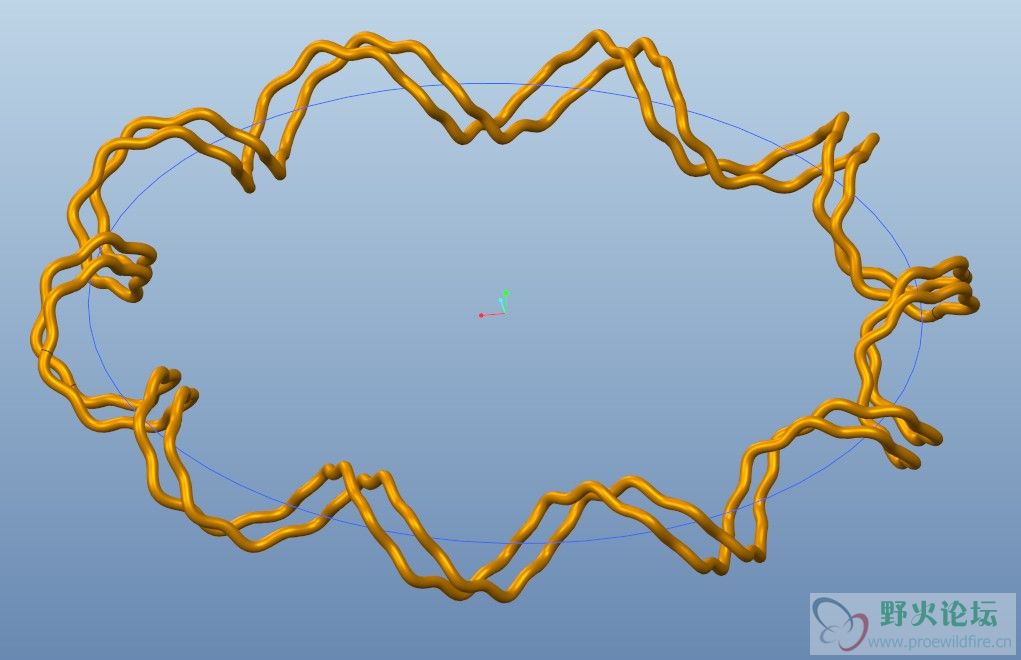

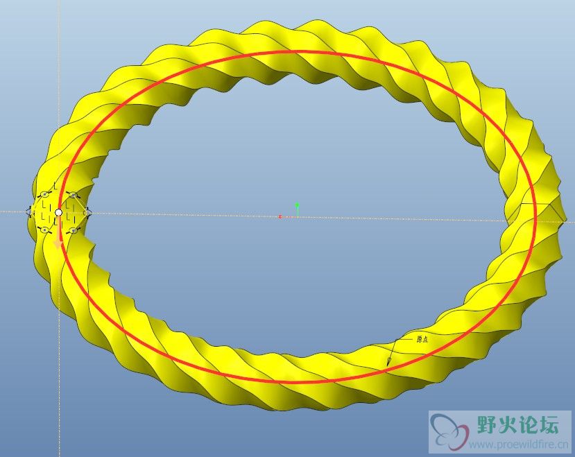

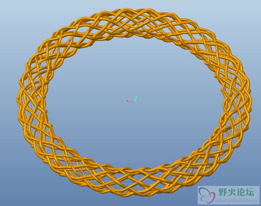

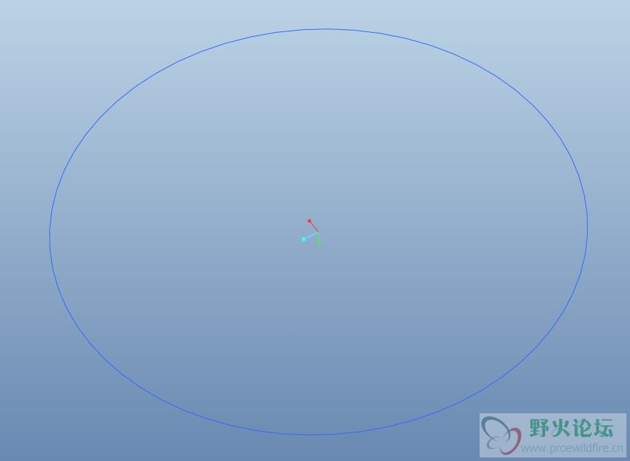

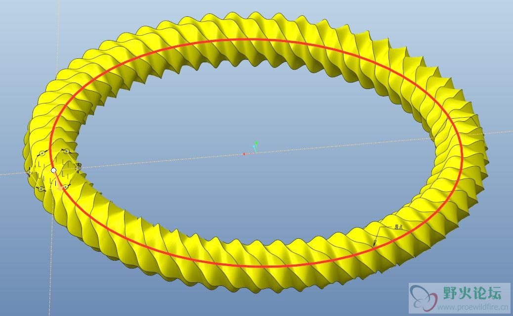

看到这个图形,于是忍不住扫描了一下,分享下自己的做法
第一步自然是作出扫描轨迹
第二步我是以可变的六边形截面来构造出绳子或钢丝的扫描轨迹,尺寸定义也有的
轨迹就这么造出来了
边线全是轨迹,然后就可以扫描绳子或钢丝了

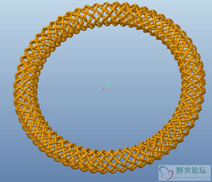

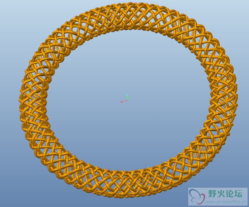

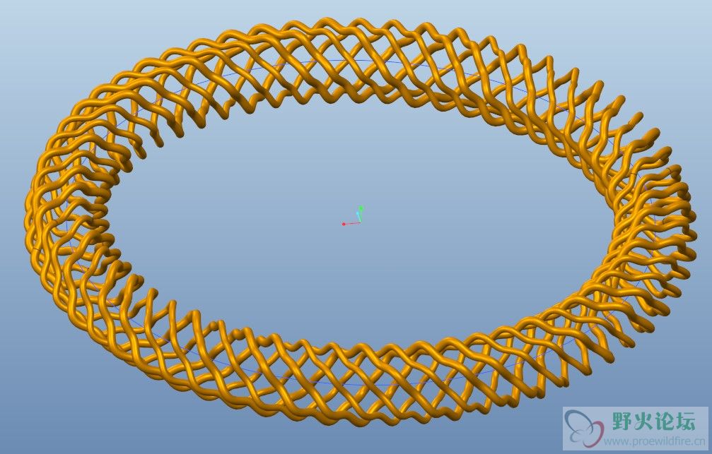

这是单向的,镜像后就得到反向的
但是镜像过后和原本的是相交的,所以还要转动一个角度,这个角度和周期有关的
改变尺寸后就得到不同的模型了

 楼主| 发表于 2016-1-27 21:27 | 显示全部楼层
最后一张忘了改转角了
