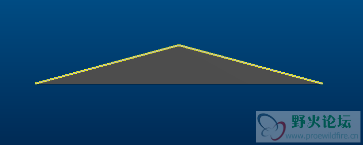

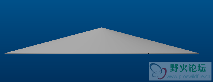

请问如何扯裂?急,在线等!

什么意思,这不是一个块平板么

一个扇形薄板,折叠成锥形,像个尖角帽

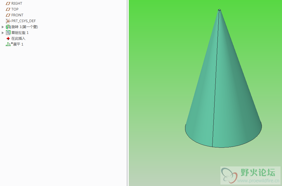

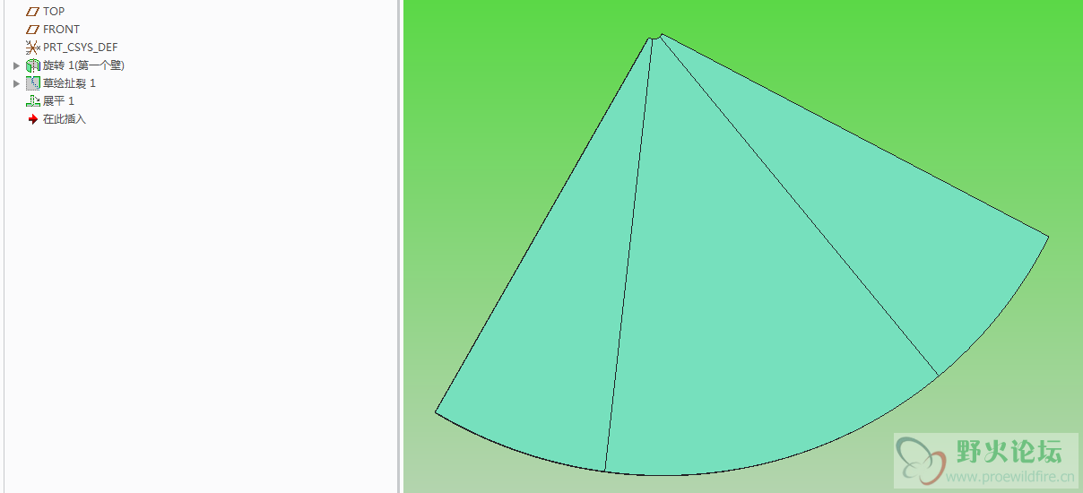

撕裂边,用其他拉伸方法都行
