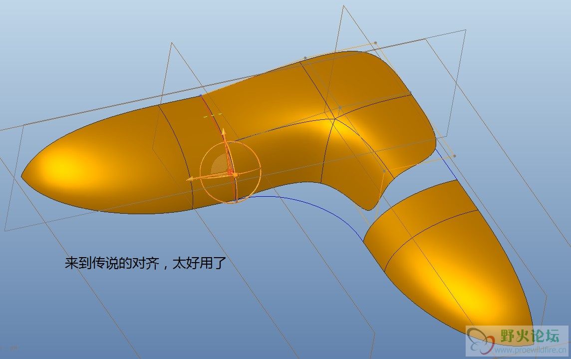

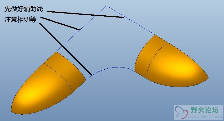

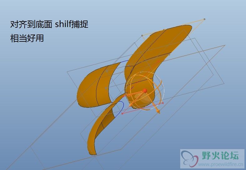

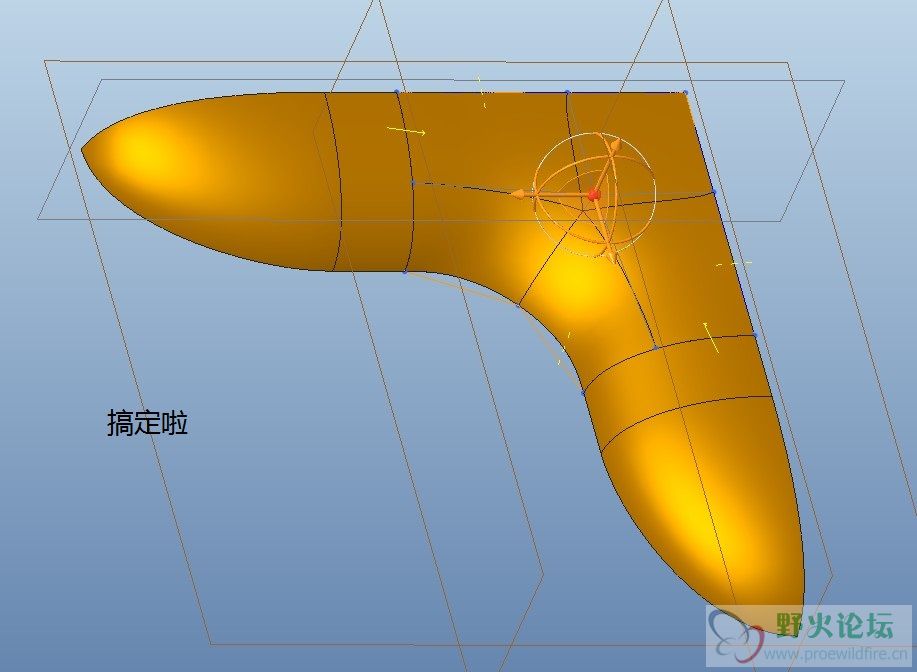

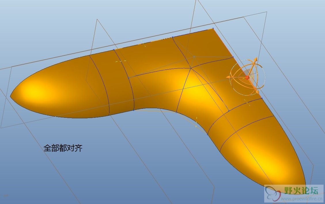

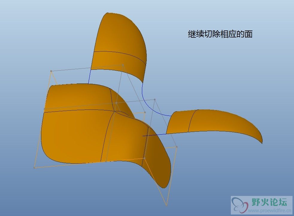

查看: 57665|回复: 60

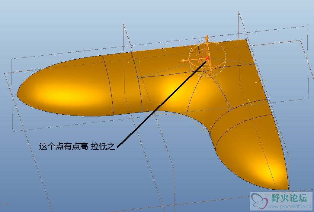

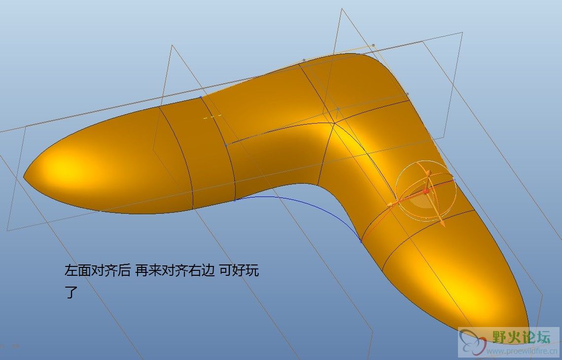

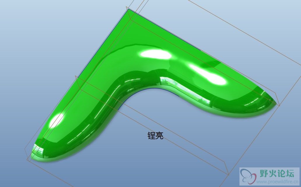

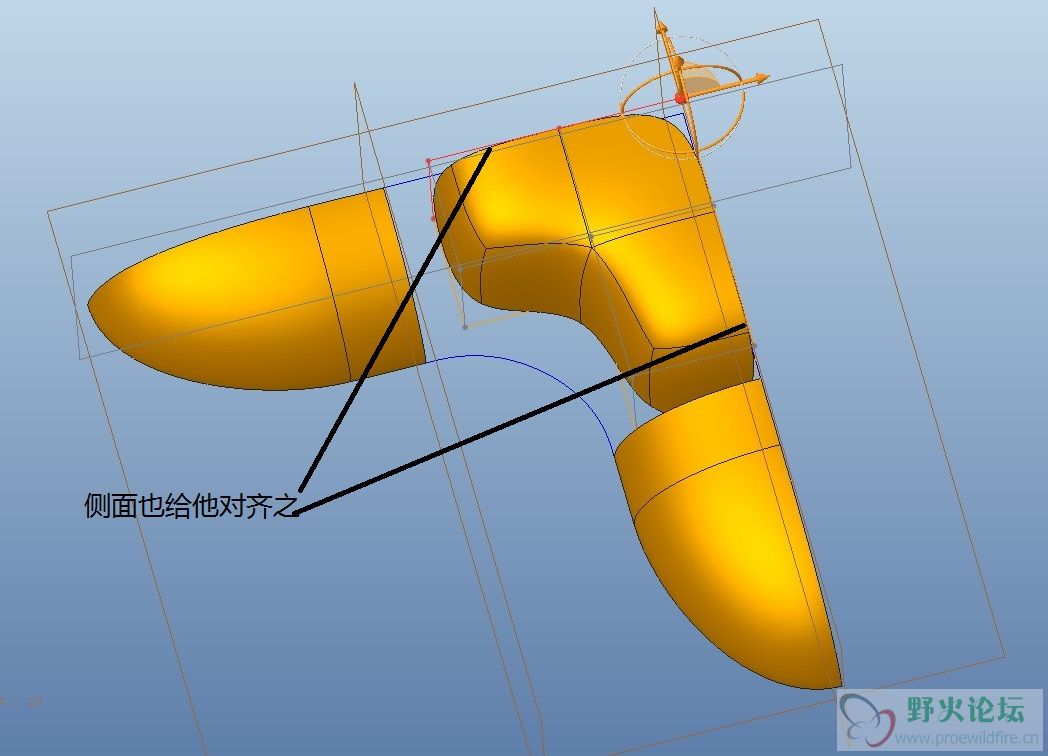

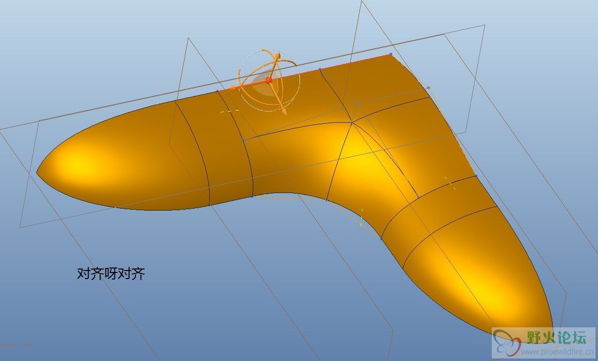

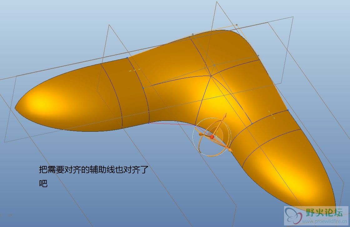

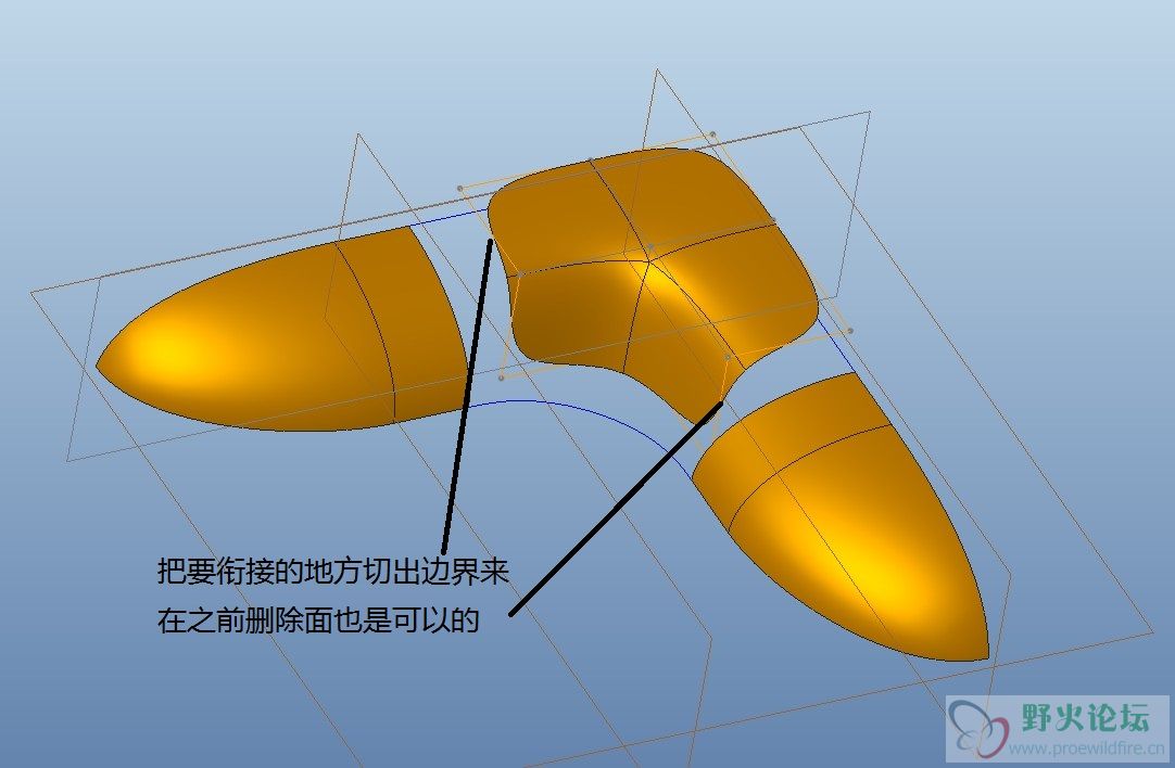

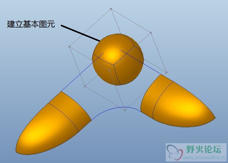

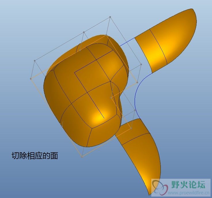

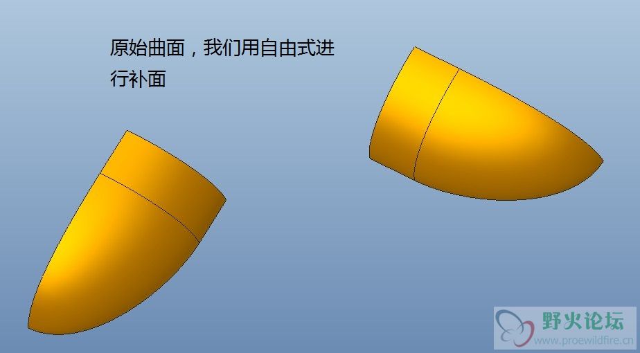

[原创] 继续用自由式补面——太好用
260
348

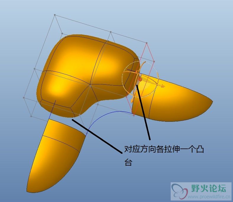

发表于 2016-1-27 16:09 | 显示全部楼层 |阅读模式
1.jpg 2.jpg 3.jpg 4.jpg 5.jpg 6.jpg 7.jpg 8.jpg 9.jpg 10.jpg 11.jpg 12.jpg 13.jpg 14.jpg 15.jpg 16.jpg 17.jpg 18.jpg 19.jpg

用得随心应手啊。自由式不会拉。

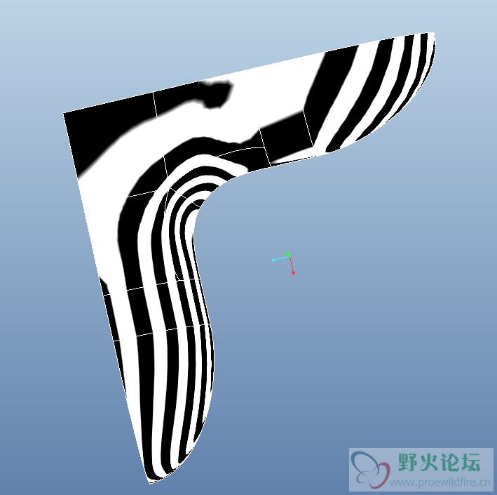

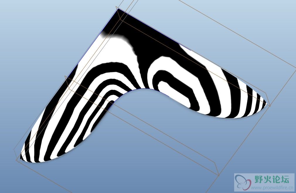

发表于 2016-1-27 17:53 | 显示全部楼层
花把式。你看看斑马线,看着都没有达到基本的相切。自由式不是用在规则曲面上的,使用在艺术建模方面的。还是老老实实去学习拆面补面吧。等有一天你发现自由式做不到你想要的曲面之后,可能一切都来不及了。
creo 6.0.6.0
回复 3 2
260
348
 楼主| 发表于 2016-1-27 18:17 | 显示全部楼层
蓝沁秋 发表于 2016-1-27 17:53
花把式。你看看斑马线,看着都没有达到基本的相切。自由式不是用在规则曲面上的,使用在艺术建模方面的。还 ...
斑马线明显是相切的,换个角度另外一侧也是相切,比一般的补面方法效果更好,一般的方法能调节好,自由式同样能调节好,会不会调的问题,当年学vss扫描画绕绳的时候同样有人说花巴士,但后来正因为VSS的变化多端解决了我课题上的流量计算问题,把积分的原理活生生展示出来,软件的各个命令并没有绝对的适应范围,新的方法新的事视野需要我们不断拓展,而不是因循守旧,墨守成规,退一步,花把势更能激发思维活性。
参与人数 1金钱 +5 收起 理由
06985953 + 5 我很赞同
回复 7 0

这只是一种方法,3楼的莫当真。希望楼主能出个教程

发表于 2016-1-27 18:28 | 显示全部楼层
机器人 发表于 2016-1-27 18:17
斑马线明显是相切的,换个角度另外一侧也是相切,比一般的补面方法效果更好,一般的方法能调节好,自由式 ...
兄弟(姐妹?)你也太认真了吧,proe的自由式是基于参数化的,我自是晓得其优势和精华所在。我想表达的是参数化是基础而已。

自由式我也没系统的学过,分享下自己的应用,原先是从catia的图片造型学的,练的不多,希望以后能学好,然后出教程,看过catia用图片造型画汽车的,很好用。

 楼主| 发表于 2016-1-27 18:40 | 显示全部楼层
蓝沁秋 发表于 2016-1-27 18:28
兄弟(姐妹?)你也太认真了吧,proe的自由式是基于参数化的,我自是晓得其优势和精华所在。我想表达的是 ...
破衣参数化发家,参数化功能强大,但参数化带来的弊端也不容忽视,因而增加了柔性建模,自由式等,能对相应的弊端弥补改进,软件开发商自己也在摸索中前进,所以,软件的规则导致的思维方式也在改变,起码在优化,个人见解。
