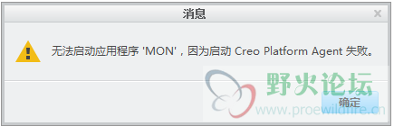

无法启动 PTC Creo Platform Agent。如果问题持续存在,请从 CD 重新安装 PTC Creo Platform Agent。
 dbg_err_crash() - continuing from serious error (ORDER_DEBUG).
最近一直弹出上述提示,一般点确定了并不影响使用,也就没在意。
但今天安装了标准零件库MONLIB的时候出现了以画面,不得不解决掉了
我用的是WIN732位系统,不知道有没有人出现如下问题,要如何解决?
画面如下
忘好心人帮助解决,多谢多谢!

发表于 2016-1-27 20:48 | 显示全部楼层
那你就按提示重新安装下再看

发表于 2016-2-3 15:43 | 显示全部楼层
xp系统吧
xp系统不支持PTC Creo Platform Agent

发表于 2018-7-10 15:43 | 显示全部楼层
Creo 3.0,Win7,我的是这样解决的。
安装agent到某个目录,
然后修改parametic.psf文件,添加一行 ENV=CREO_AGENT_EXE_PATH=D:\PTC\Creo 3.0\agent\creoagent.exe 具体路径按照自己实际安装路径修改。
然后启动就没有这个问题了。
