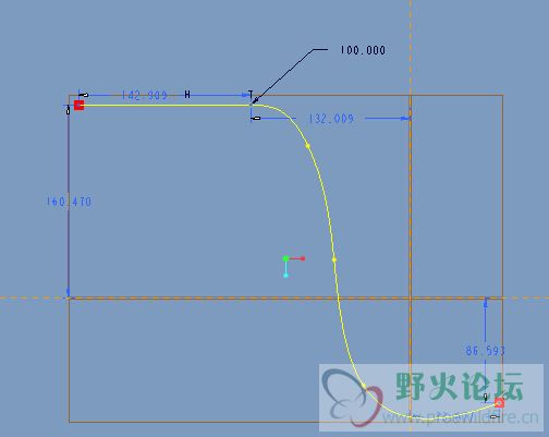

我是自己的,听老师的视频说,鼠标点法向,再把鼠标放在相切的T点,然后点鼠标中键,会标注曲率,我试了N次,都标注不上,求大神帮忙

点法向标注,再点样条与直线的交点,就可以标注曲率了

谢谢回复,我是点了法向,此时法向按钮向下,然后鼠标放到T点,点鼠标中键标注,结果并不标注上曲率,法向按钮恢复了原来的状态,不清楚是什么原因。

你要先选中T点,然后才按中建,才可以,不然就会出现上面你说的情况(取消了选择法向)

对的要选中那个点才行的。
