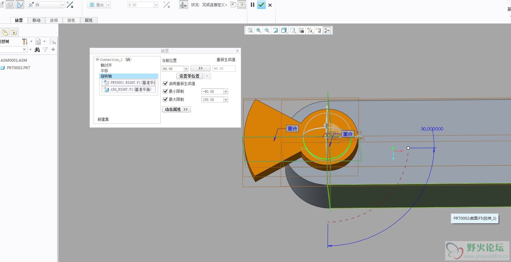

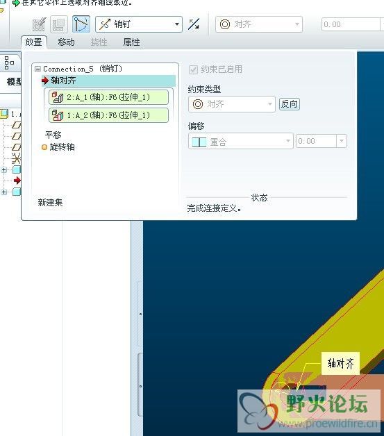

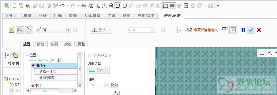

装配时,销连接,为什么没有旋转轴选项?
没有旋转轴选项
没有旋转轴选项
别人的有!
别人的有!

发表于 2016-1-27 16:50 | 显示全部楼层
约束完就有啦

发表于 2018-6-13 11:07 | 显示全部楼层
1.约束一定要完整
2.旋转轴的参考面一定要设定
3.注意5楼的白色方形点,有惊喜
