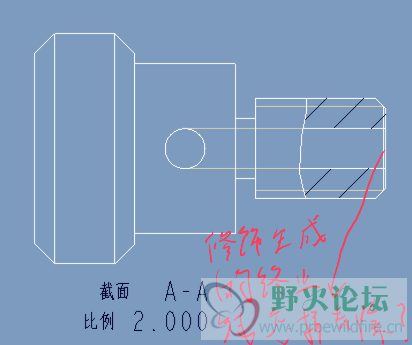

  首先感谢版主开创了野火论坛,为我们这些还在学习的新手提供了一个非常好的学习平台(ProE的问题也特别多,特别是工程图里面),也感谢那些曾经直接或间接帮助过我的坛中好友们,谢谢你们!

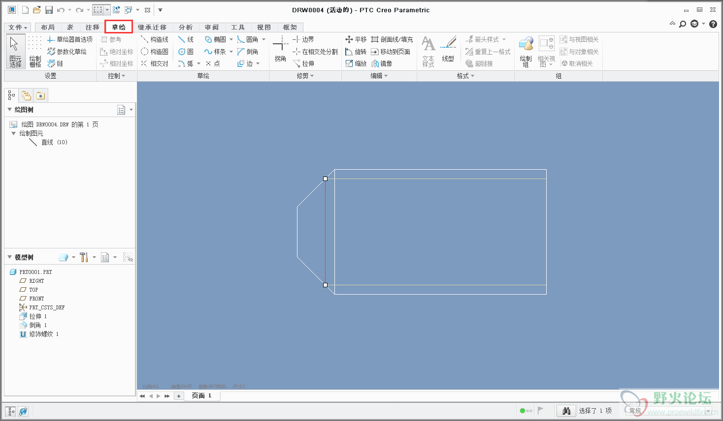

  我还是说说我的问题吧,如图——修饰生成的终止线怎样去除?,谢谢了!

发表于 2016-1-26 21:56 | 显示全部楼层
你把修饰直径改成外径减去倒角使右边两条竖线重合也可以

发表于 2016-1-27 08:21 | 显示全部楼层
需要修改配制文件可以去掉这条线。

发表于 2016-1-27 10:02 | 显示全部楼层
转到CAD处理   配合使用

发表于 2016-1-27 11:23 | 显示全部楼层

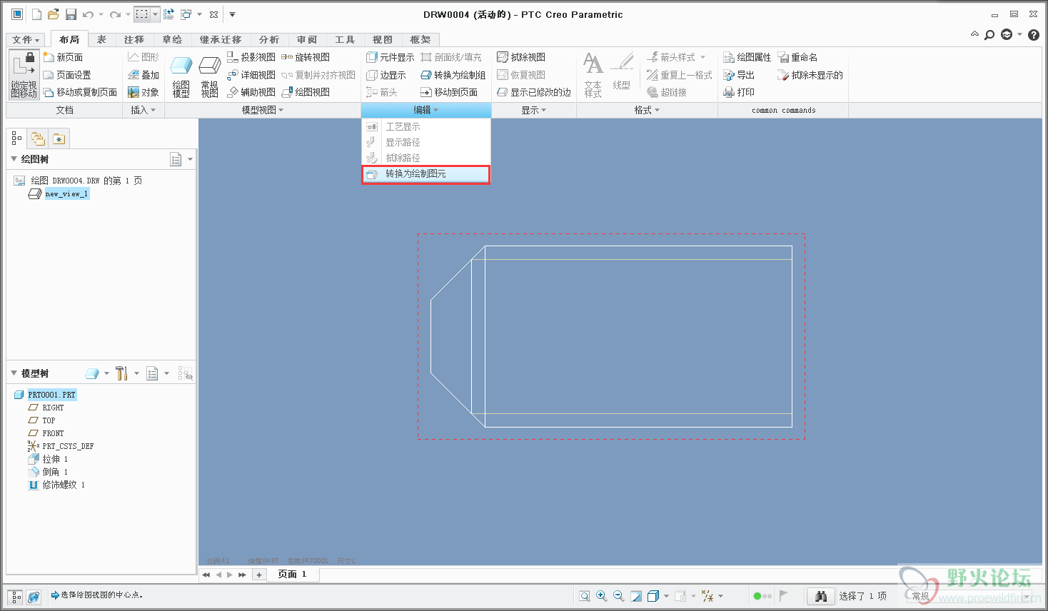

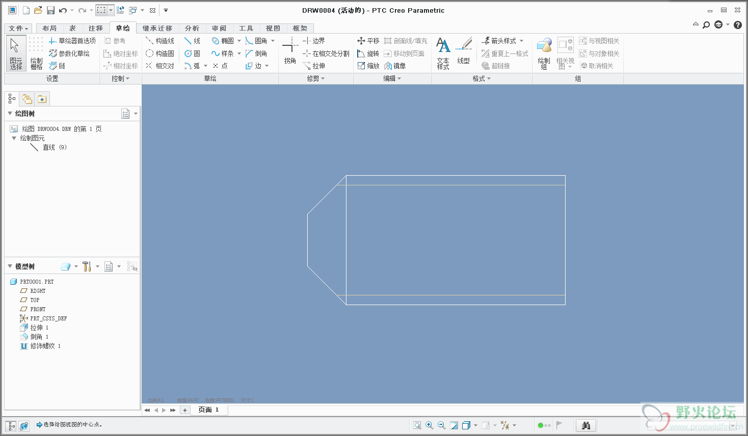

可以将模型图转为绘制图元模式,在草绘先项卡下将其删除即可!

 楼主| 发表于 2016-1-27 11:40 | 显示全部楼层
520410sxg 发表于 2016-1-27 08:21
需要修改配制文件可以去掉这条线。
哪个配置文件哦?
129
 楼主| 发表于 2016-1-27 11:41 | 显示全部楼层
不行,我本身就要画出倒角的。
谢谢哈,也是一种方法。
