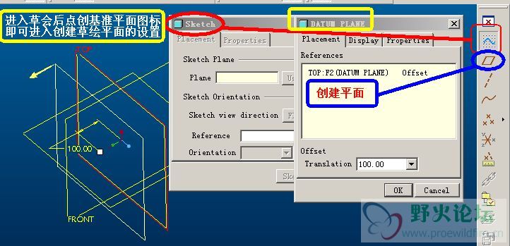

请教高手,在野火版本中,直接草绘时,只能选择草绘平面,可在老版本中,可以新建草绘平面,在野火中怎样实现实现?

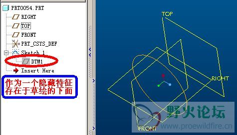

在野火中就是你要选平面时,再创建平面那个图标.
例如:你用做旋转时,你要的基准平面不存在时,就要选那那个创建基准平面的图标.(等同2001版,新建平面.)

跟以前基本上相同啊

谢谢版主,懂了
