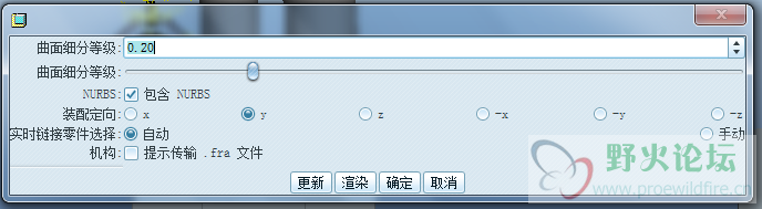

我看了看帖子,似乎没人讲动画的渲染。
虽然很简单,但怕有人和我一样笨,就说一下。
这样就可以了。

发表于 2017-11-28 20:53 | 显示全部楼层
如果我要做一个机械臂抓取桌面物体的动画,动画过程很正常~但是导入ks6,我隐藏的物体全部显示,和proe动画的完全不一样了~请问什么原因导致的

发表于 2020-12-19 12:35 | 显示全部楼层
楼主好,我用creo6.0关键帧制作好的动画导入keyshot9渲染,导入后首先是视角变了,另外是图片格式,不是视频呢
