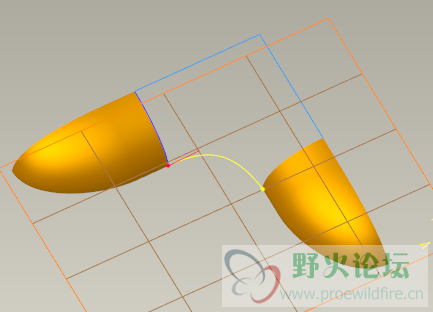

曲线为什么不能相切,是不是曲面没有做好呢。调了很多次,就是相切不了。

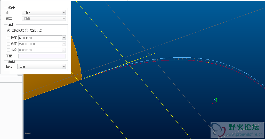

发表于 2016-1-26 14:43 | 显示全部楼层
选择对齐就可以了

 楼主| 发表于 2016-1-26 14:58 | 显示全部楼层
tower_cqu 发表于 2016-1-26 14:43
选择对齐就可以了
你怎么点到对齐的,我点对齐相切都没有反应、

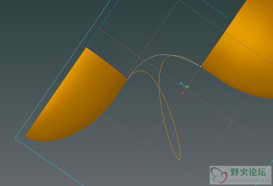

发表于 2016-1-26 20:13 | 显示全部楼层
切了

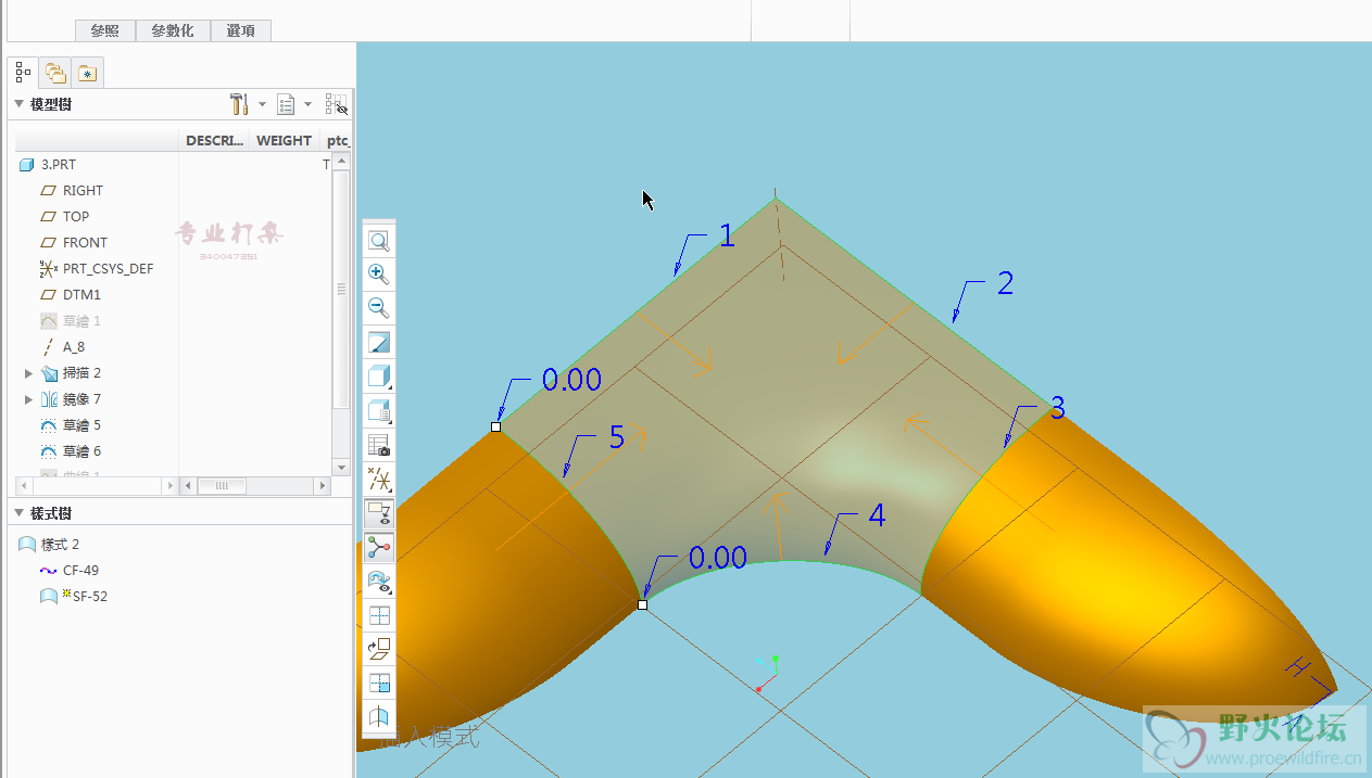

发表于 2016-1-26 20:25 | 显示全部楼层
选择相切,然后再选一下边就可以了
