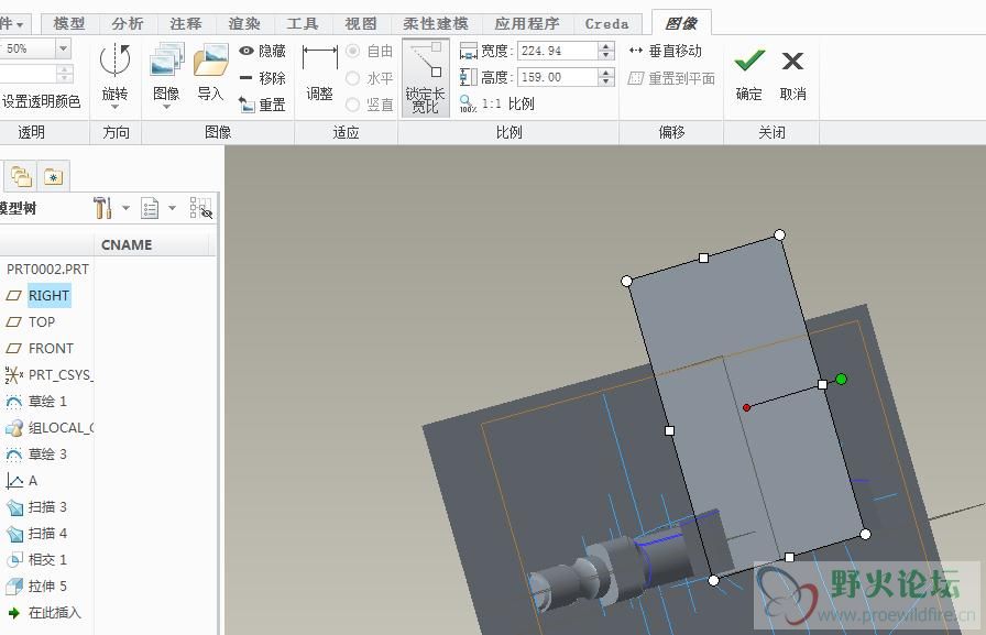

用creo3.0-B000打开正常。
但是用creo3.0-M070打开就不正常了。图片所示就是M070打开之后,就像个平面。
663
911
 楼主| 发表于 2016-1-25 17:24 | 显示全部楼层
这是什么原因呢

 楼主| 发表于 2016-1-25 17:32 | 显示全部楼层
求助啊。尝试过重新导入图片,结果同上。。。
纠结呢。

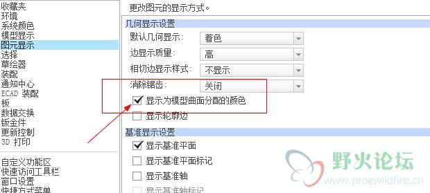

 楼主| 发表于 2016-1-25 17:37 | 显示全部楼层
如果有人遇到这类似的问题,在选项中勾选“颜色命令”即可。
如图所示
