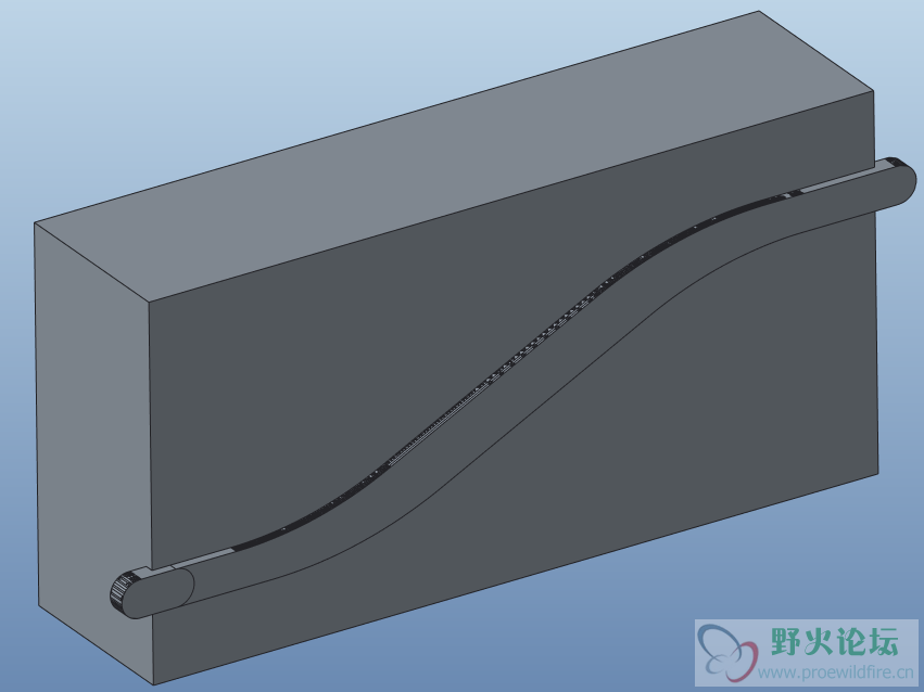

包络在齿轮设计中有着广泛的运用,用随意的一个已知齿廓曲线可以包络出与之啮合的齿廓曲线。现在很过研究者是利用Matlab或者AutoCAD来进行包络。那么我们破衣用户会给出怎样的回应呢?我们说:如果只是想快速的预览包络效果,那么我们可以借助破衣强大的尺寸阵列功能。如图1所示,以一个余弦齿轮包络出与之啮合的齿轮齿廓,结合破衣的参数化功能,可以快速修改齿轮参数,查看新的包络结果,这是其他软件望尘莫及的。
如果想要真正的实体呢?那么请选择使用运动仿真包络啦!精度可以自己设置的。
