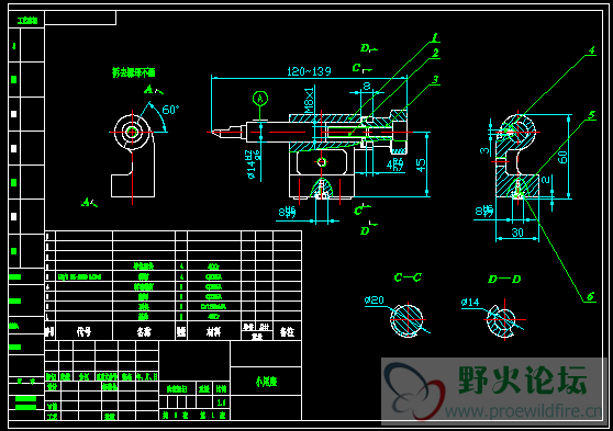

如题,小弟新手,一直有一个疑惑:就是平时看到别人作的BOM表里面都没有尺寸,但是标准装配图里是必须包含定位、总长、运动范围等尺寸,并且像总长这样的尺寸是必须通过手动来创建的,但是rpt环境只能创建BOM表不能创建尺寸,drw环境只能创建尺寸不能创建BOM,有没有哪种方法可以兼顾两者呢?还是我认识上有错误。请前辈们教我,谢谢大家,新年快乐!

比如这张小型车床尾座的装配图

我是想说像下图所示的又带尺寸又有BOM表的装配图应该怎么出?

发表于 2016-1-25 10:04 | 显示全部楼层
你可以调用图纸格式(*.frm),里面BOM表是做好的,调用相关的参数BOM自动生成。当然你也可以做模板(*.drw).至于选用哪个看具体情况,跟工作内容有很大关系。装配图的某些相关尺寸肯定是手动标注了,尺寸不是很多。
