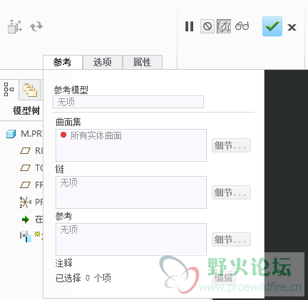

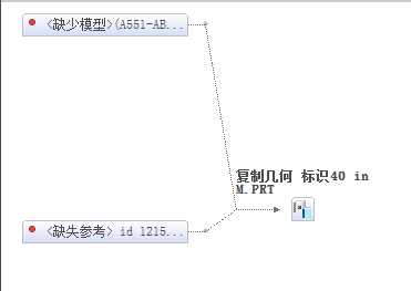

群里面的大神,我现在工作中遇到了一个很严重的问题:
我绘制的两个零件,是在原来零件A的基础上,复制集合做拔模,圆角等特征,使其变成零件B。
因此第一步用的复制几何,复制的零件A的所有实体曲面,然后实体化修改。但是现在图形在本地和服务器上转换的过程中,发现第一步复制几何原件丢失。。。
现在零件A虽然已经打开,但是零件B已经不认A则个参照,有可能实在改名字和服务器上传过程中出的问题。虽然不至于零件出错,但是零件A的变动不会自动传导到B上。零件B下面也已经有了上百个特征。现在只能看到参考有个ID,没有办法将A和B关联。。用的Creo2.0,求教高手该怎么办?
上图是已给丢失的例子,公司文件没办法考出来。

发表于 2016-1-25 08:25 | 显示全部楼层
1、删除A改动后的版本,直至B复制几何的特征正确后;
2、同时,打开A和B零件,将A改名字(如A1);
最后,将删除的A版本恢复。

发表于 2016-1-25 08:51 | 显示全部楼层
要不就重新画下,像你说的就是些圆角还有拔模嘛,几分钟的事、要不就去掉从属关系。
