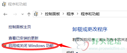

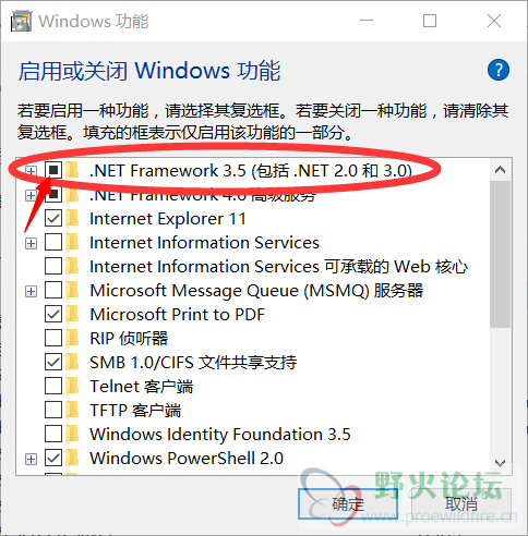

1.安装前(如图1 和 图2 )打开控制面板——程序——程序或功3.能——启用或关闭Windows功能——.NET Framework3.5(包括 .NET 2.0 和 3.0)  点选

图1
图1
图2
图2
图3
