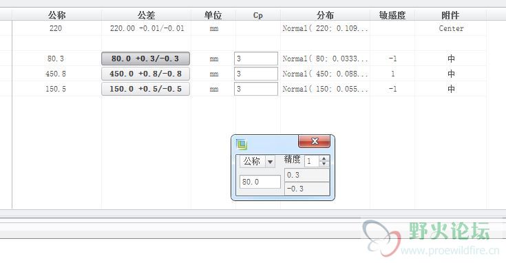

    各位大神们,小弟最近算尺寸链算的头大了,我在想Creo有没有计算尺寸链的功能啊,直接输入尺寸的公差值,通过分析直接可得公差大小。
哈哈,这样是不是挺方便啊。我觉得肯定有人也做的这方面的研究,说不定有二次开发的呢,这就需要有知道的告诉了下,谢谢啊。

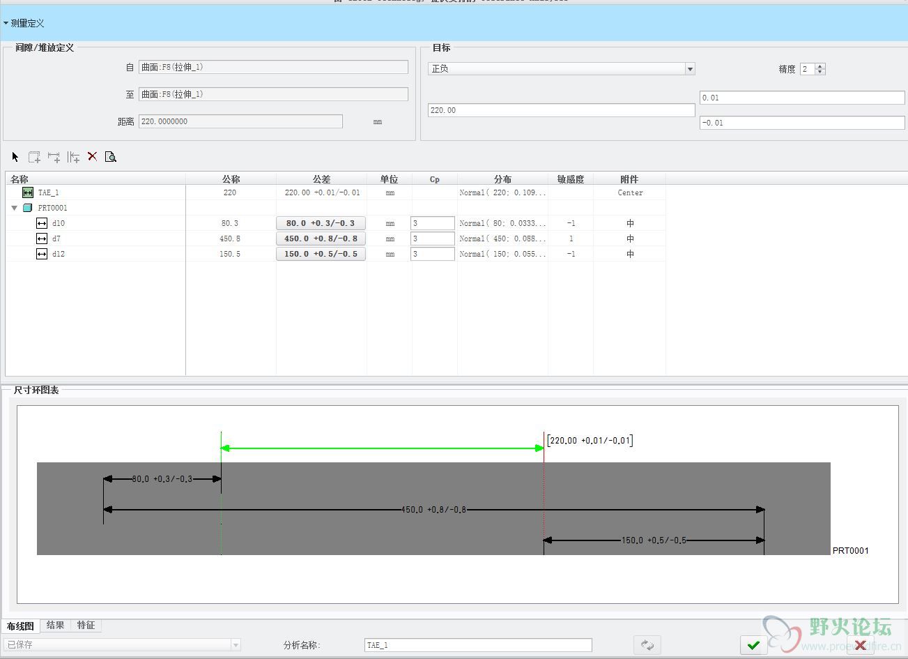

我试了一下自带的公差分析,感学好难用啊。
首先是不是还需要定义增环和减环。
其次公差的上下限好像无法进行修改。
最后我看论坛也有人问是不是要先加载另外的插件什么的。
帮帮忙了,谢谢了

creo是可以更改上下限的,而且增减环不需要自己定义,你可以看尺寸链里相关尺寸的敏感度,敏感度为正值(一般+1)的尺寸也就是增环,反之就是减环。
66
98
 楼主| 发表于 2016-1-26 08:26 | 显示全部楼层
8086CPU 发表于 2016-1-25 15:32
creo是可以更改上下限的,而且增减环不需要自己定义,你可以看尺寸链里相关尺寸的敏感度,敏感度为正值( ...
好啊,如上图所示,是不是在这里更改公差的上线和下限啊
可是这里是灰色的,无法进行修改。
难道不是这里进行修改?

creo这个是公差分析,应该不能反推尺寸链
没有谁和谁一开始就很配.
发表于 2019-6-3 11:19 | 显示全部楼层
这个 只能分析一些简单的线性尺寸链,也只是一些单纯的极值法计算,产品在生产时同时达到极值的情况比较少,而且当环数比较多的时候,闭环要求过高的话,其他组成环的进度就会更高,导致成本会很高,所以现在我们开始做专业尺寸链分析和公差仿真软件,五分钟就可以上手,操作简单方便!有兴趣了解的话,联系我changanran@dtas-china.com
