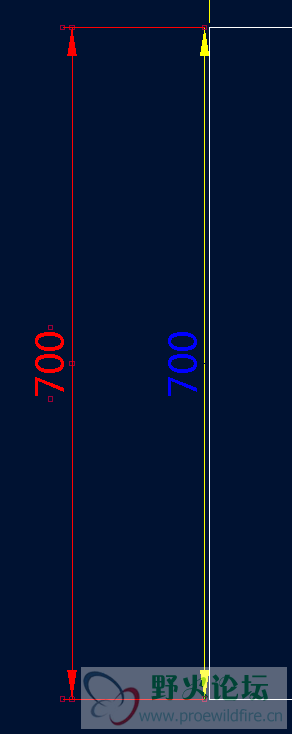

尺寸是自动标注的,每次自动标出来都靠着对象很近(如图片蓝色标注),都要手工拉一次,很麻烦,有没有办法设置自动就离对象远一些(如图片红色标注)

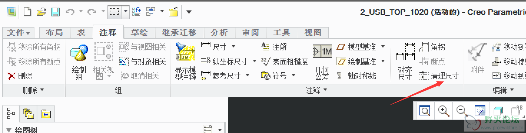

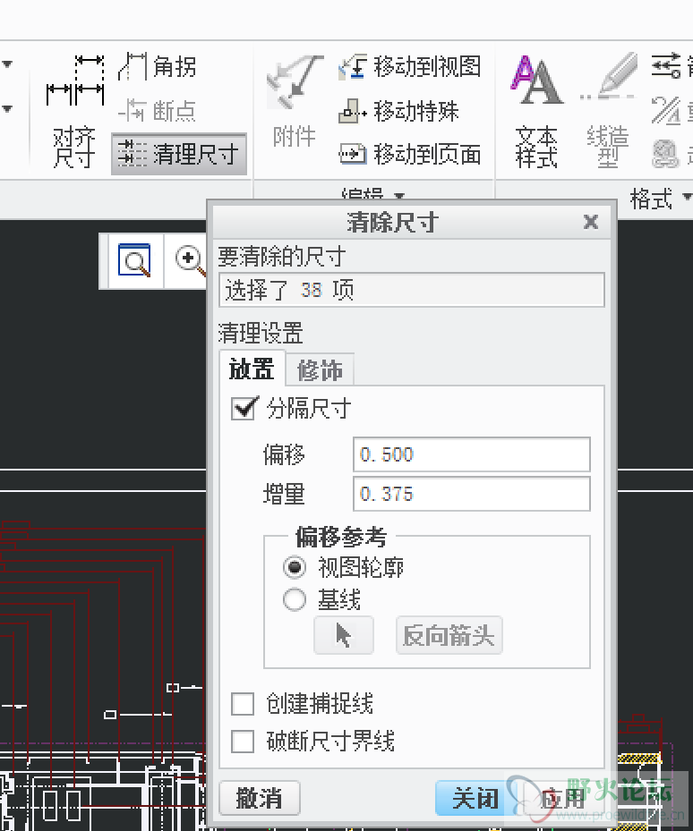

你说的问题,很好解决,直接全选你的标注尺寸,然后整理一下即可

谢谢,很好用,我以前在设置绘图选项的时候记得是有一项可以设置这个位置的,现在一直找不到,应该是可以自动设置
