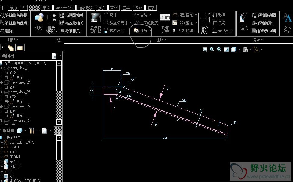

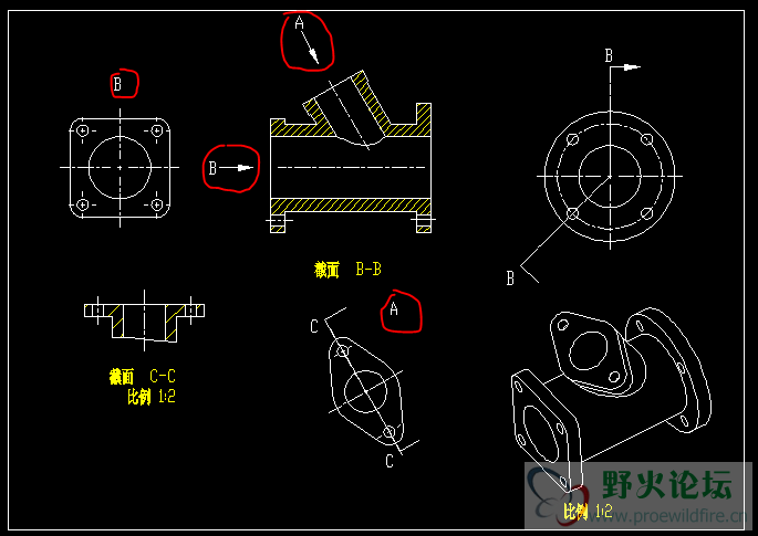

  大家好,小弟新手遇到一些问题,坛中高手云集特来请教,希望大家多多赐教哈 ,谢谢了!如图所示。
A、B均为向视图,怎样在ProE环境下为他们添加箭头呢?图中箭头是我用CAD画的。
1609
1952

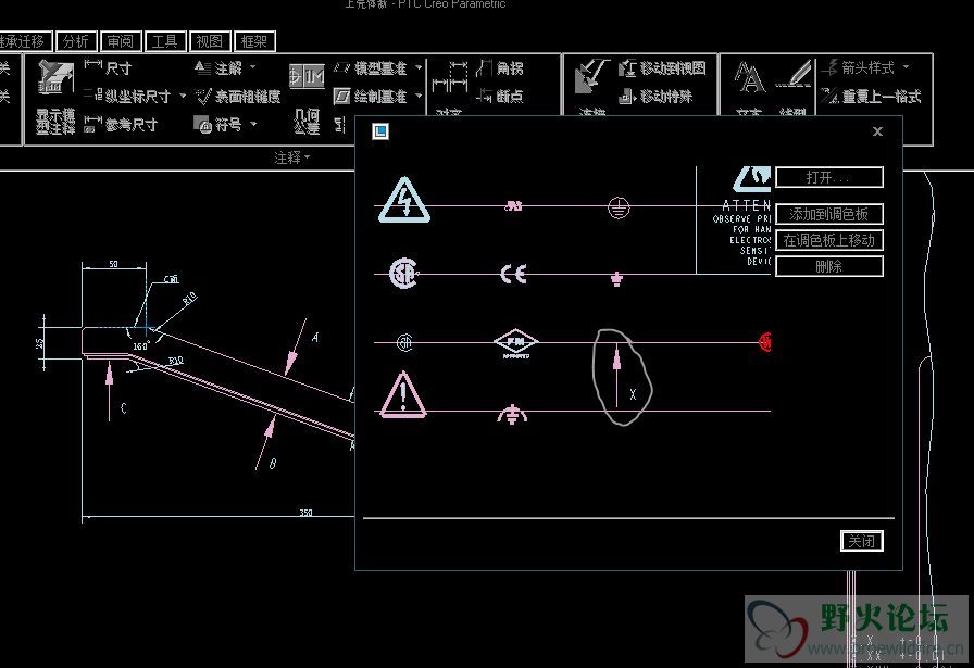

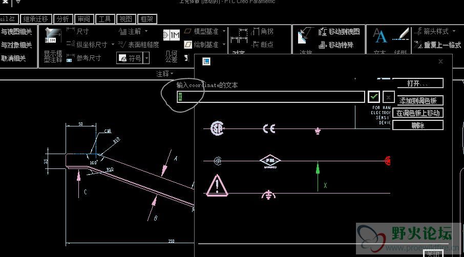

发表于 2016-1-23 11:50 | 显示全部楼层

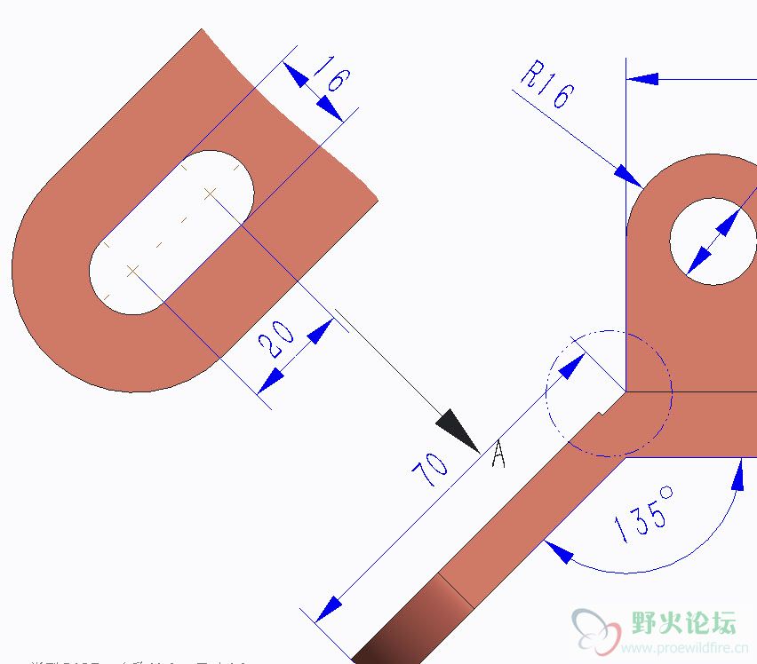

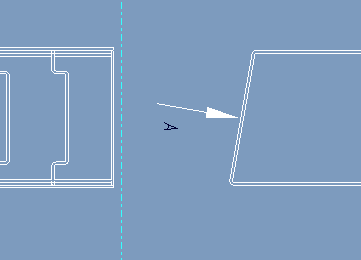

学习了....还有个问题:怎么让文本保持水平,不跟着箭头转动,如下图,我怎么调整字母A的方向. 谢!
兄弟的箭头是怎么添加的呢?一楼截的屏没有看懂,可能是版本不同的原因。
69
117
发表于 2016-1-24 20:22 | 显示全部楼层
他截屏很详细了啊,我就是按着操作的......
