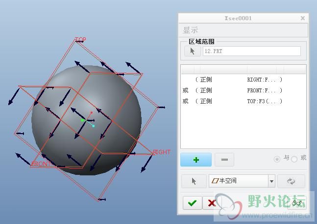

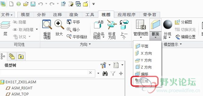

CREO的三维剖视功能里有个“区域”选项,具体怎么用?

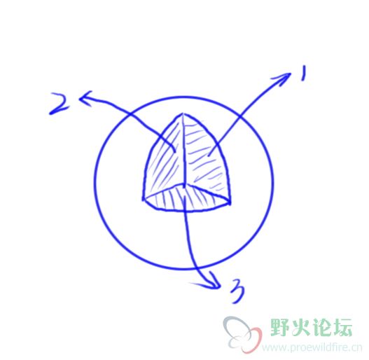

一个零件,先3截面组合剖切,怎么操作?
视图-截面-区域
视图-截面-区域
三个面组合剖切一个零件
三个面组合剖切一个零件

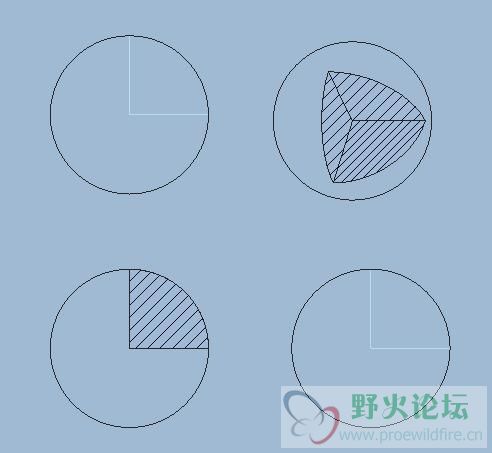

启动命令后,选择三个基准面如图设置,在绘图文件中,3d截面 中选择对应的 视图即可
