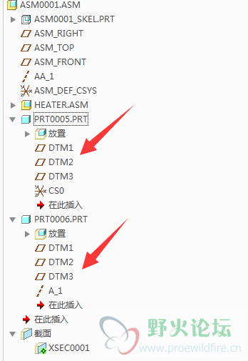

如图,请问如何解决?
最大组件有坐标系,骨架有坐标系,但是下面的组件和零件都没有

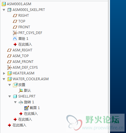

如下图,零部件组件也没有坐标系
单独打开部件也没有坐标系,这样的话出工程图都不好出。

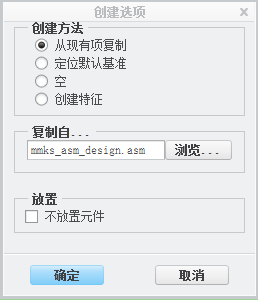

创建元件的时候-创建方法,你是不是选了空

 楼主| 发表于 2016-1-22 11:46 | 显示全部楼层
额,貌似是选择了空感谢您的提醒。

发表于 2016-1-22 13:57 | 显示全部楼层
一般使用后两种方法做出来的零件都没有坐标系

 楼主| 发表于 2016-1-22 14:41 | 显示全部楼层
只能用从现有复制吗
前面两种方式,有一种出来的带基准面,但是都是面1、2、3,不是top、front、right,工程图不能识别方向的

发表于 2016-1-22 15:05 | 显示全部楼层
选择【空】。必须使用 收缩包络 可以将【基准面 和 坐标系】放到子模版里面。。

发表于 2018-5-31 22:12 | 显示全部楼层
正好碰到这个问题,谢谢分享!请问一下选项中的“”空“”是什么意思,其他三个选项又是什么意思呢?

发表于 2019-1-12 14:43 | 显示全部楼层
如果你选择了空,你也可以用偏移平面来新建坐标系啊!
